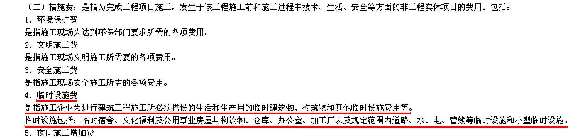

    請專家幫忙看一下,這個預算里文明施工費包含圍擋費用了么?1.4臨時設施費是不是可以理解為就是圍擋費用?

  • 從你給的預算措施費明細里可以看出,圍擋費應含在臨時設施費里,但臨設費并不只是圍擋費用,臨水臨電臨建都是,所以,文明施工費就更不包含圍擋費用了。

  • 1、這個預算里文明施工費包含圍擋費用了,不能再計算。
    2、臨時設施費不僅僅包含“圍擋費用“,還包含:臨時宿舍、文化福利及公用事業房屋與構筑物、倉庫、辦公室、加工廠以及規定范圍內道路、水、電、管線等臨時設施和小型臨時設施。
