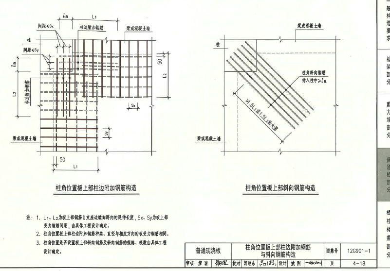

    房間的板,開間大于大約3M幾,要在板的四周布置附加的鋼筋..好像叫轉角筋,求具體的名稱和規范的位置.
    你好:請看截圖。圖紙要求了就要計算。
    角筋

  • 應該是板的四個陽角布置附加的鋼筋,即增加陽角放射筋,圖紙算量的時候,需要一同計算,可以在單輸入中列入。

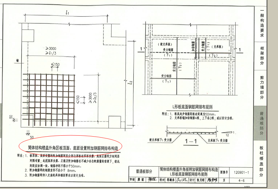

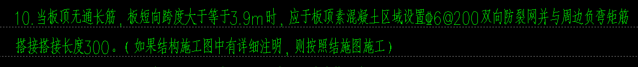

    答;多大的開間四周布置附加筋,這要設計來定,關系到結構安全計算問題,這樣的規范是真對設計的。設計有你就加,設計沒有就不能加。加了甲方也不認可。頂板上的抗裂筋(溫度筋),設不設、怎么設也要看設計總說明,或者樓層板說明。如第二張截圖。
