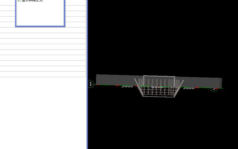

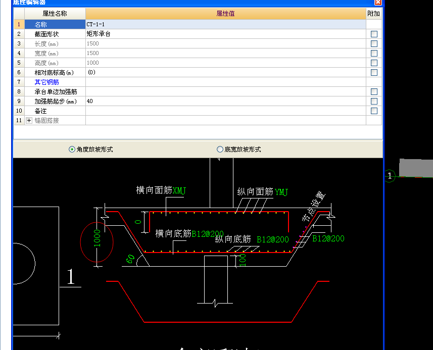

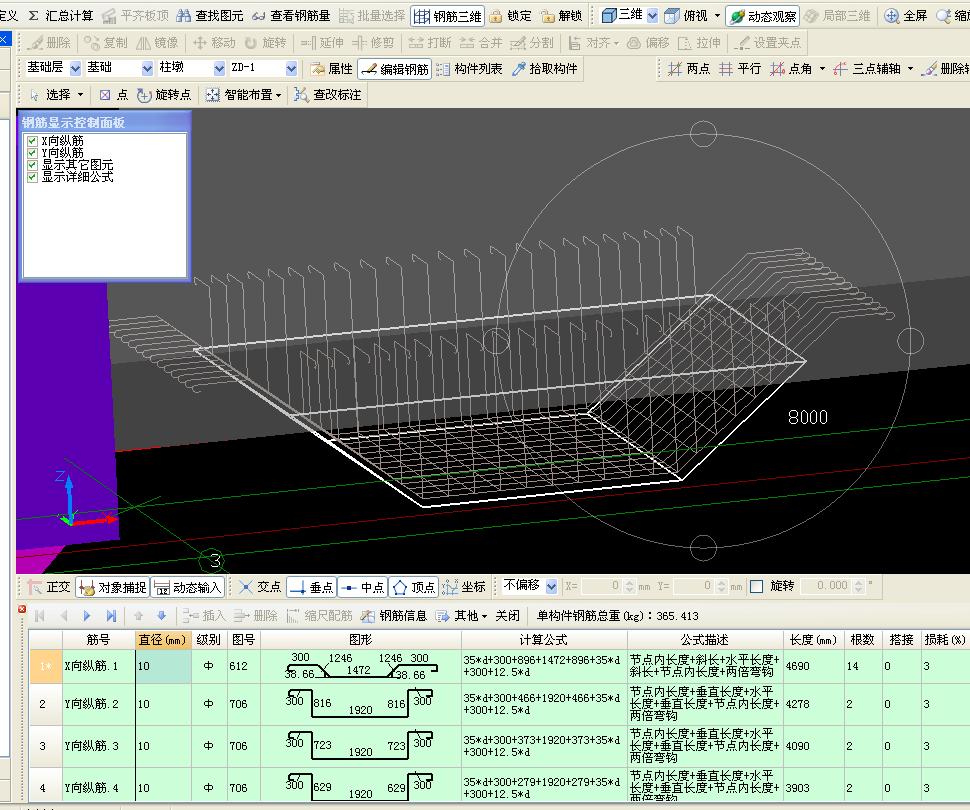

    本工程承臺鋼筋布置如下:如圖三,未布置筏板時,計算承臺鋼筋,三維如圖1,布置筏板后三維如圖2,是怎么回事呢?按圖紙應該是圖二的形式,單垂直鋼筋是傾斜的?怎么處理?
    斜面鋼筋
    垂直布置
    問題補充:怎樣使鋼筋沿承臺放坡方向布置,而不是直接垂直布置上去?

  • 1、選矩形承臺,形式為全部翻起。2、在定義屬性中:選筏板不扣除面筋,扣除底筋。3、2根12箍筋計算后在編輯構件鋼筋中修改圖號。4、4角架立筋也在編輯構件鋼筋中另外增加。5、鎖定。

  • 本工程承臺鋼筋布置如下:如圖三,未布置筏板時,計算承臺鋼筋,三維如圖1,布置筏板后三維如圖2,是怎么回事呢?按圖紙應該是圖二的形式,單垂直鋼筋是傾斜的?怎么處理?
    答:是錨固問題。沒有筏板軟件不計算入筏板的錨固。有筏板按LAE計算。在設置中設置的。你的截圖A1-A1的效果如下:

  • 建議您采用分割筏板方式處理省事,畫筏板圖元按照樁承臺平面切割筏板屬性調整厚度(上平)‘筏板變截面’,布置筏板主筋OK了

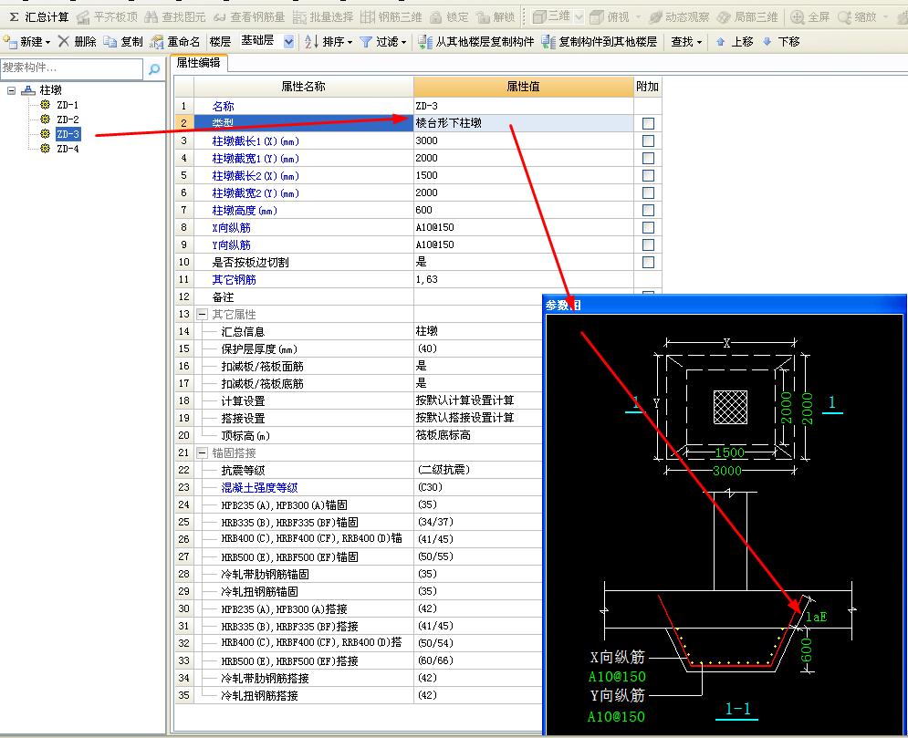

  • 該位置的樁承臺最好用集水坑定義,也可以用柱墩定義,但是集水坑定義能夠處理底部側面鋼筋與底筋不同的情況。注意把集水坑底標高調整和頂標高平齊。然后在集水坑屬性那讓筏板面筋通過。具體操作可以看直播課堂鋼筋中級培訓。

  • 可以用設置筏板變截面來處理即可
