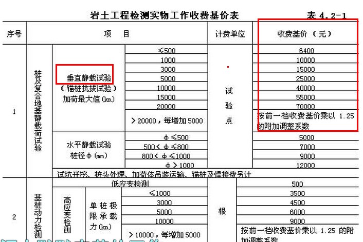

  • 您好,特殊試驗(yàn)、破壞性試驗(yàn)不含在內(nèi)。。靜載試驗(yàn)是不含在檢驗(yàn)試驗(yàn)費(fèi)中的。執(zhí)行勘察設(shè)計(jì)收費(fèi)標(biāo)準(zhǔn)。。
    試驗(yàn)費(fèi)
    。這是樁基檢測(cè)單位和甲方或者總包單獨(dú)簽訂檢測(cè)合同的部分。。
    建議試驗(yàn)費(fèi)指對(duì)建筑材料、構(gòu)件和建筑安裝物進(jìn)行一般鑒定、檢查所發(fā)生的費(fèi)用,包括自設(shè)實(shí)驗(yàn)室進(jìn)行實(shí)驗(yàn)所耗用的材料和化學(xué)藥品等費(fèi)用。
    不包括新結(jié)構(gòu)、新材料的試驗(yàn)費(fèi)和建設(shè)單位對(duì)具有出場(chǎng)合格證明的材料進(jìn)行檢驗(yàn),對(duì)構(gòu)件做破壞性試驗(yàn)及其他特殊要求檢驗(yàn)試驗(yàn)的費(fèi)用。
