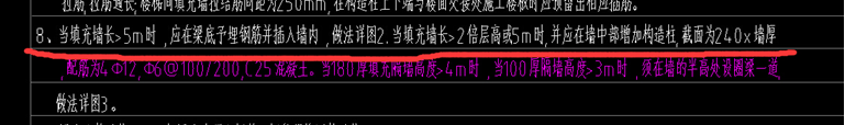

  • 圖紙中一項(xiàng)說(shuō)填充墻>5米是設(shè)構(gòu)造柱 另一項(xiàng)說(shuō)>3米 這是什么意思
    圖紙中一項(xiàng)說(shuō)填充墻>5米是設(shè)構(gòu)造柱 另一項(xiàng)說(shuō)>3米 是說(shuō)樓梯間、外墻轉(zhuǎn)角縱橫墻這些地方才設(shè)置GZ1,其余的都按5米時(shí)設(shè)置? 大洞口(大于1.8米)是什么洞口 門(mén)洞還是窗洞 我剛學(xué)開(kāi)始學(xué) 什么都不懂

    答:1、當(dāng)填充墻>5米時(shí),應(yīng)在梁底預(yù)埋鋼筋并插入墻內(nèi)。意思是說(shuō)在五米長(zhǎng)的墻中要設(shè)一個(gè)構(gòu)造柱,構(gòu)造柱的鋼筋要預(yù)埋在梁上,做法看詳圖2.
    2、當(dāng)填充墻長(zhǎng)>2倍層高或5米加構(gòu)造柱。比如層高是2米。它的兩倍是4米,小于5米,也要在中間加一個(gè)構(gòu)造柱。
    3、構(gòu)造柱尺寸是240*墻厚。比如墻厚200,構(gòu)造柱尺寸是240*200,墻厚120,構(gòu)造柱尺寸是240*120.鋼筋的縱筋,箍筋型號(hào)間距都是一樣的。
    4、當(dāng)180墻高>4米,100墻高>3米,需在墻的半高設(shè)置一道板帶,具體看詳圖3.
    意思是說(shuō)墻厚180,100的墻,在高過(guò)4、3米時(shí),不管長(zhǎng)短都要加一道板帶。具體看詳圖3.

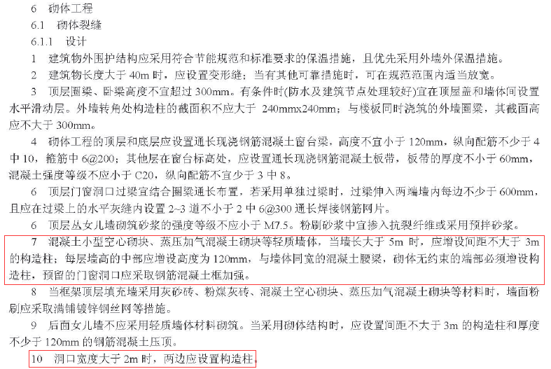

  • 我看了你畫(huà)杠的兩條說(shuō)明,稍微有點(diǎn)意思重復(fù),但各有重點(diǎn)
    上面的一條重點(diǎn)是指單獨(dú)一個(gè)墻體超過(guò)5米時(shí)候的處理要求
    下面一條的重點(diǎn)是對(duì)樓梯間等小開(kāi)間墻體的轉(zhuǎn)角處,丁字墻處,洞口處的要求,
    這兩條在對(duì)墻長(zhǎng)度的描述上,用詞不同,但意思是一樣的,每隔3米,與不大于5米,其實(shí)是一個(gè)意思的。
    2014-12-12 09:20:22
  • 外墻轉(zhuǎn)角縱橫墻、填充墻無(wú)約束端部,必須設(shè)置構(gòu)造柱,跟墻長(zhǎng)無(wú)關(guān)。
    其余是填充墻長(zhǎng)大于5米時(shí),在中部設(shè)置一根構(gòu)造柱,使間隔不大于3米。
    洞口是指門(mén)洞和窗洞以及預(yù)留洞,只要是洞口都算,洞口寬度是水平方向的長(zhǎng)度。

  • 樓梯間、外墻轉(zhuǎn)角縱橫墻等這些地方,需要設(shè)置GZ1。另外墻長(zhǎng)大于2倍層高或者單獨(dú)墻大于5米在  墻中  設(shè)置構(gòu)造柱,跟下面說(shuō)明的三米處設(shè)置不沖突。
    另外大洞口(大于1.8米)是 門(mén)洞和窗洞都按這個(gè)規(guī)定來(lái)執(zhí)行。不管門(mén)洞還是窗洞,只要洞口超過(guò)1.8米都需要在兩側(cè)設(shè)置構(gòu)造柱。
