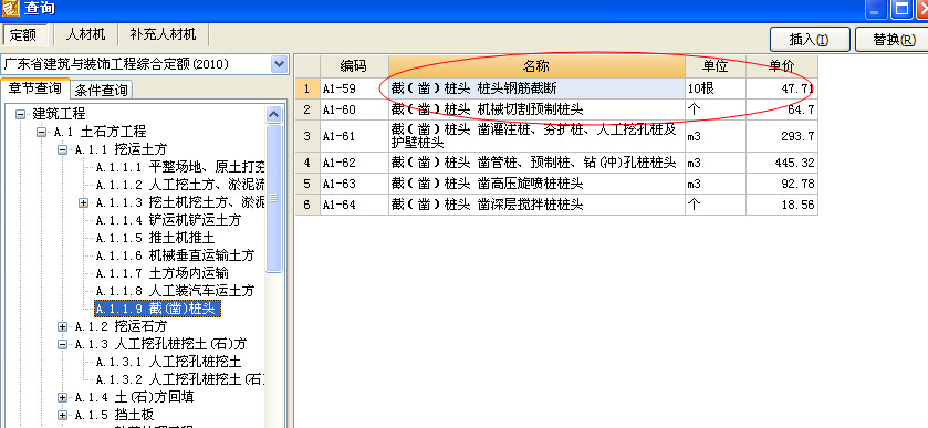

  • 切割鋼筋是多少錢一根,8mm,10mm,12mm的人、材、機分別是多少?
    因為圖紙變更,之前預留的鋼筋要切除,重新植筋。現在這個鋼筋需要人工用切割機去切除,現在要按切割鋼筋根數來組價,請教各路大神,這個怎么組價(只要是8mm\\10mm\\12mm的三級鋼)。主要是女兒墻,構造柱,砌體加筋等構件。
  • 如果是用定額計算,那么就可以用“截(鑿)樁頭 樁頭鋼筋截斷”計算。
    砌體加筋
