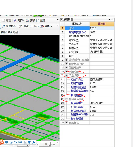

    結(jié)算審核的項(xiàng)目,列出了這個樣子的后澆帶,不知道里面的@100箍筋是哪里來的,側(cè)面筋也不知道。請知道的幫我講解一下,他輸入的對不對。
    溫度后澆帶
    后澆帶做法
    問題補(bǔ)充:里面只有梁后澆帶,基礎(chǔ)梁后澆帶有鋼筋,其他的沒有,地下室2層都有 。里面只是說溫度后澆帶做法詳結(jié)構(gòu)總說明,沒有其他單獨(dú)的圖紙說明了 (最左邊那個箍筋截圖截一半,是B16@200)
  • 你好,看你的圖片應(yīng)該是基礎(chǔ)梁箍筋加密,但是要根據(jù)圖紙說明與梁箍筋間距要求輸入。

  • 如你截圖中右邊哪有,逐個展開,看看補(bǔ)強(qiáng)鋼筋輸入的對不對,后澆帶也沒有哪里可以藏工程量了,只要鋼筋輸入對了就可以了

  • 屬性中編輯的箍筋是針對梁和基礎(chǔ)梁,從設(shè)計(jì)內(nèi)容中看還看不到相應(yīng)的設(shè)計(jì)內(nèi)容,你應(yīng)該是查看其它圖紙、施工方案或設(shè)計(jì)更改。

  • 全面查找一下施工圖
