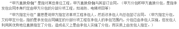

    我記得甲方不可以直接分包的 但是很多工程的挖土、防水、保溫、電梯等什么的都是直接分包的 怎么回事?
    其實除了主體工程之外(鋼筋、混凝土、模板、腳手架、砌磚、水電預埋),任何工程都可以由甲方單獨分包,只需給總包一定比例的總包服務費就可以了。其實所謂的總包服務費就是收點統一安排協調的費用,還有就是工程資料統一編制的費用

  • 專業性強的工程是可以分包的。

  • 這就要看總包施工單位,合同明確的施工范圍,但對于現在的建筑市場可以說業主是“老爺”,即使是總包施工單位負責的是所有工程項目,也是有存在個別項目是由甲方拿出進行分包,總包施工單位也默認就是了,但可以向甲方收取服務費,服務費一般是按分包的總價1~3%左右計算,總包施工單位負責供電線路、給水管路、腳手架、塔吊、資料的整理、現場的安全管理等。

  • 當然可以,可以甲直接分包,也可以甲指定分包。
    專業工程
