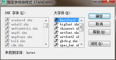

  • 有幾個可能出問題的地方。
    首先就是你說的炸開,這就是分解。如果不行。繼續看。
    你打開圖紙的時候,有許多個子目的選項。 你要選用gb(國標)開頭的:
    廣聯達服務新干線
    這個還不行,繼續看。
    字體包,這個就需要去網上下載最新的設計院字體包。下載過后,把CAD的字體包換掉。就可以了。
    基本上就這幾種情況。
