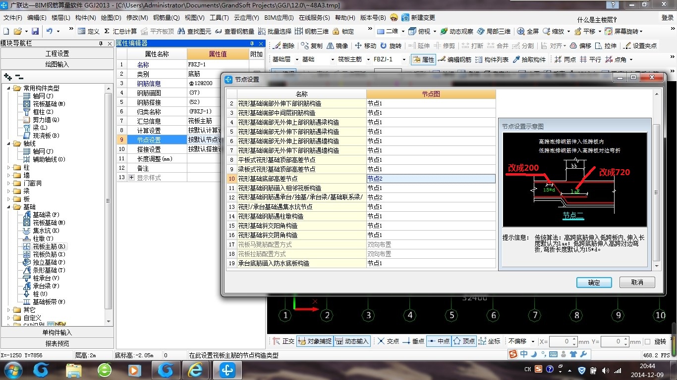

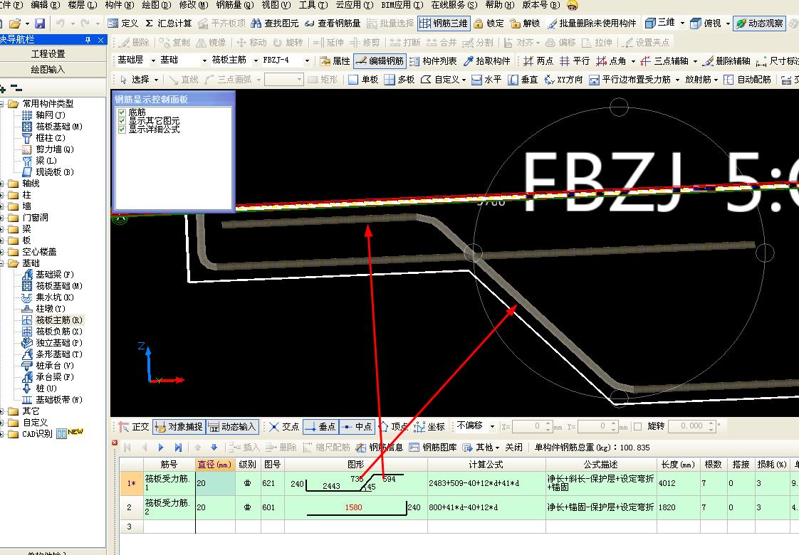

  • 筏板筋錨固修改怎么修改
    要修改成以下圖 把錨固37D改成720

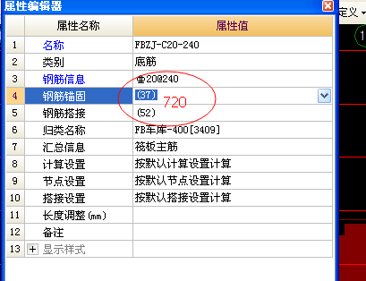

    你好:把錨固長度直接修改為720。

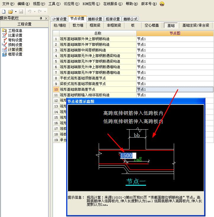

  • 先按軟件默認的計算匯總,然后,點編輯鋼筋調(diào)整,然后,鎖定,在匯總計算。
    2014-12-09 20:12:10
  • 布置閥板主筋,點擊屬性欄“節(jié)點設置”,在“閥形基礎底部高差節(jié)點”選項選取節(jié)點2,修改相關數(shù)據(jù)確定即可。布置主筋前修改屬性設置,如果布置完修改,必須框選該閥板修改屬性設置。不能在屬性欄直接修改錨固值,否則整個閥板基礎在其它部位錨固均為720.這樣就錯了。

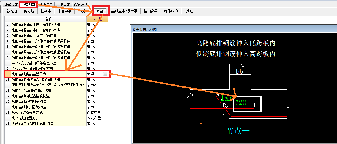

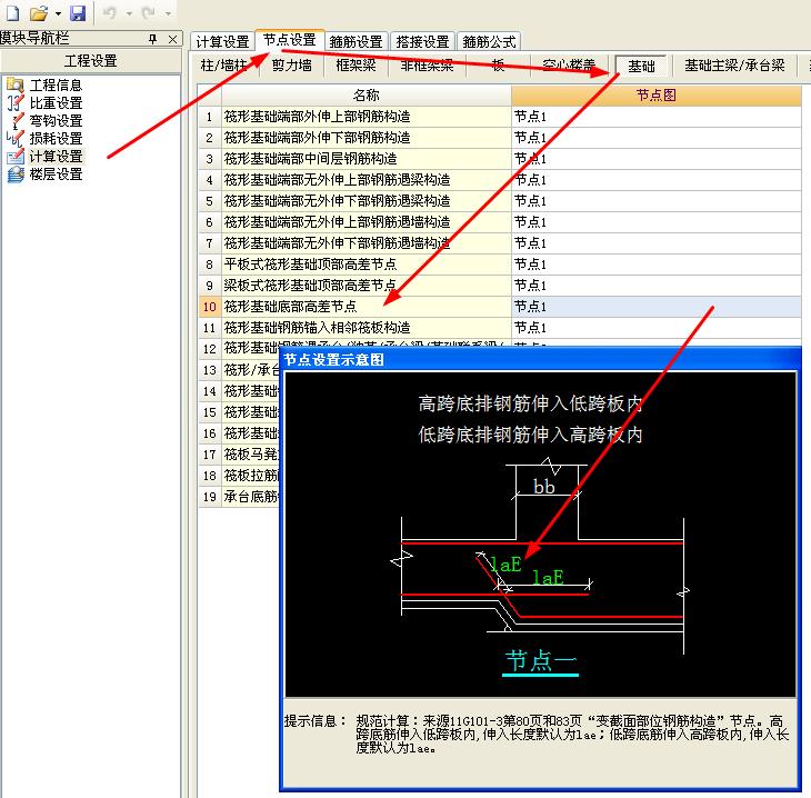

  • 要修改成以下圖 把錨固37D改成720
    答:。。用下圖的方法即可。

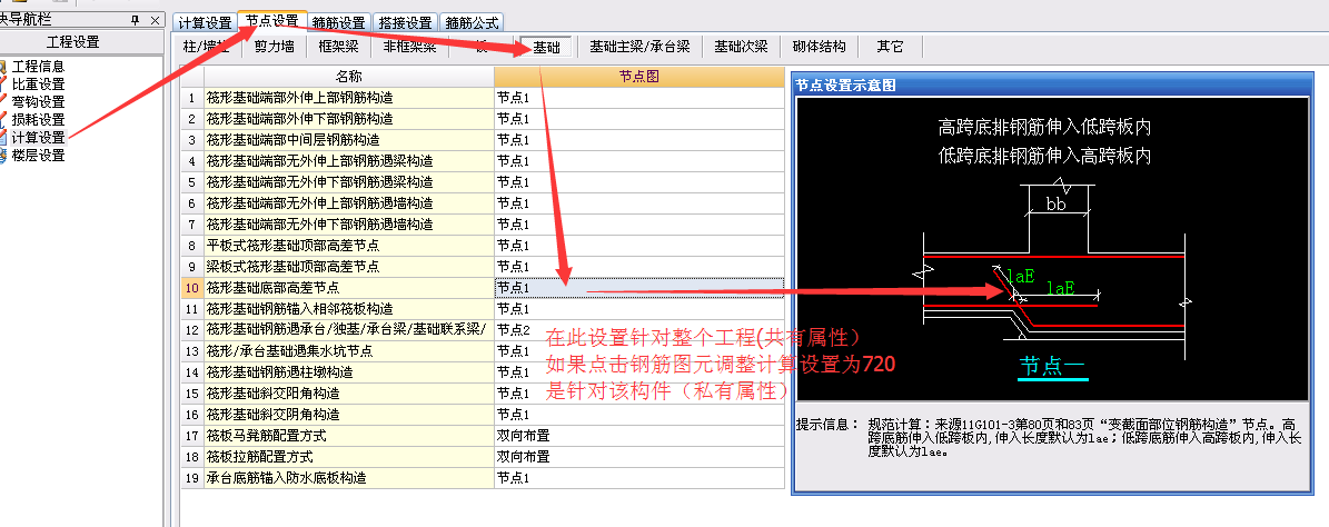

  • 想必您是局部調(diào)整錨固長度,匯總后選定鋼筋圖元直接改720鎖定。如果設計整體工程的高差下不平筏板鋼筋錨固長度統(tǒng)一720建議在工程設置-節(jié)點設置實現(xiàn)(共有屬性)。如果是私有屬性的話您可點擊圖元屬性計算設置修改。
