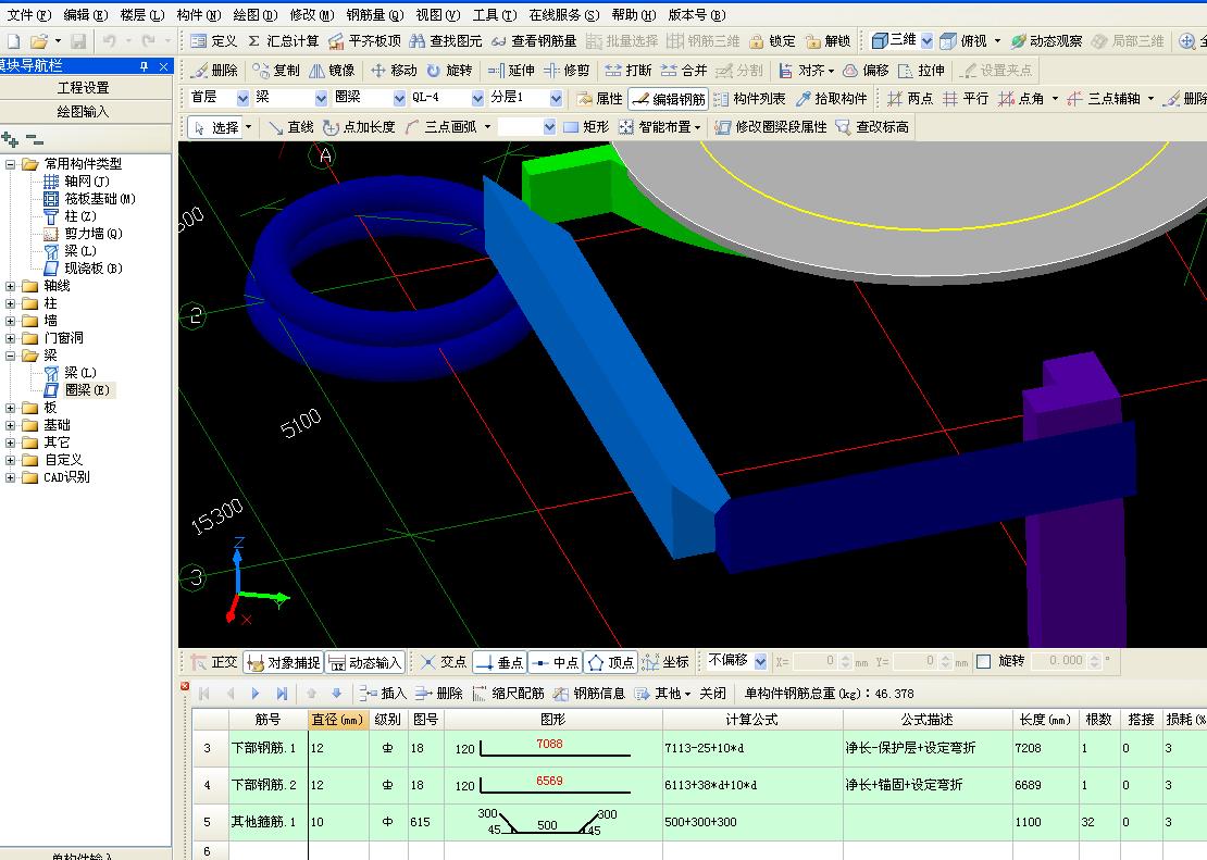

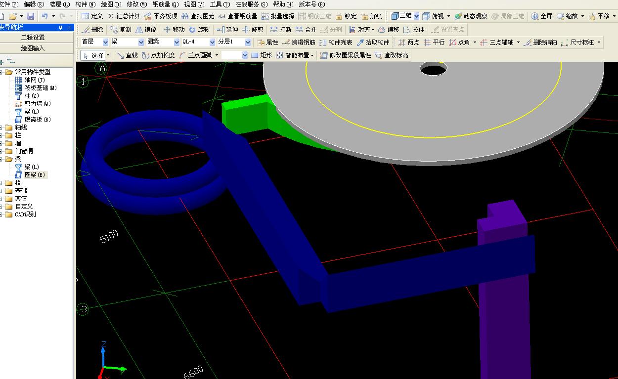

    這是在筏板上的一個水池,集水坑已畫好,但是不知道水池底部加腋設(shè)置在那里我該怎么畫用什么定義呢、請教一下萬分感激很急
    集水坑

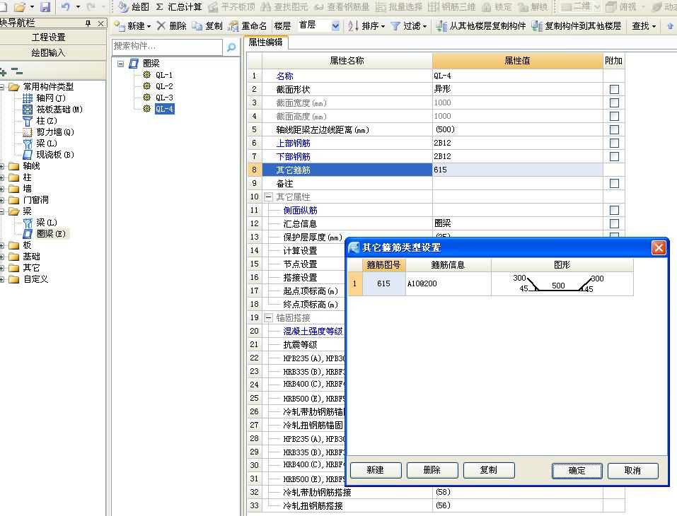

    答:具體尺寸還需看剖面圖。可以用三角圈梁代替畫出。

  • 這部分鋼筋可以通過單構(gòu)件處理,集水坑構(gòu)件中是沒有提供加腋鋼筋輸入的
    2014-12-09 10:18:24
  • 看22剖面及1剖面
    加腋鋼筋在單構(gòu)件輸入,輸入長度和根數(shù)即可
