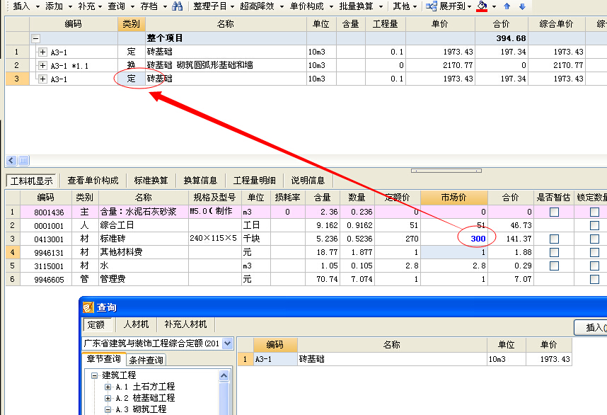

  • 定額編號前為什么會出現“換”字呢?請教了!
    問題補充:就是把普通材料換成主材后,清單子目定額編號前能否不要出現換字?
全部回答 (6) 首答僅用{{minutesHtml}}

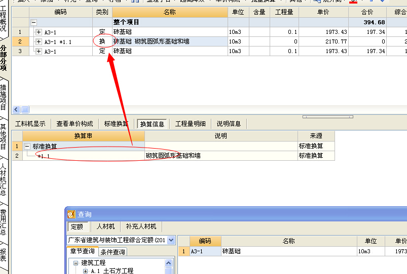

    當你調整了定額子目中的增減人材機數量時,就會顯示為“換”,如果是調整市場價是不會顯示出“換”的。
    單子目
    子目
    2014-12-04 09:11:18
  • 調主材價是不能出現換字的
    當你調整了定額子母中原有人材機任何一種材料含量、材料種類規格等就會出現換字
    2014-12-04 09:02:53
  • 定額編號前 出現“換”字 是因為對該項定額子目 進行了換算。
    2014-12-04 08:59:14
  • 以上回答很全了,也是對的,頂一下
    2014-12-04 09:13:46
  • 把普通材料弄能主材肯定出現換字啊,就相當于你的材料沒有了肯定有換字
    2014-12-04 10:25:53
  • 你動了定額基價,軟件就會出現換字,以示區別,讓人一眼就看出你動沒有動基價。
    2014-12-04 17:23:13
