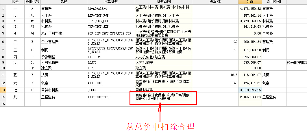

  • 各位專家老師好。下面是兩種扣除甲供材料的取費表,請問那個正確呢?謝謝您!
    取費表
    甲供
    問題補充:清說明原因,謝謝您啦!
全部回答 (5) 首答僅用{{minutesHtml}}
    兩種扣除甲供材料的取費表第二種里加上采保費并參與稅金計算然后還要計入總價后就是正確的.第一種方法中價款調整中把獨立費項去掉,在最后一項中減甲供材料就對了.
    2014-12-02 15:32:19
  • 沒有一個表是對的,甲供材如果允許記入總造價,最多分兩種情況:
    1、允許和其他材料一樣取費,這時甲供材相當于普通材料;
    2、不允許取費:只要在第二項(企業管理費)、第三項(利潤)計價基數欄-JGCLF便可;規費不以材料費為基數,和甲供材沒關系,稅金是國法必須要取,和材料性質也沒關系。
    2014-12-02 15:23:11
  • 第二種計取合理
    2014-12-02 14:55:38
  • 第一種計算方法錯誤!
    甲供材費用應當計取規費、稅金后扣除的。
    第二種計算方法正確。
    2014-12-02 14:56:54
  • 第二種答案對啦,甭管甲供不甲供,項目總的造價就擺在這。就是換了誰買材料的問題,甲方就買了東西,就不能讓我們取費了?哈哈
