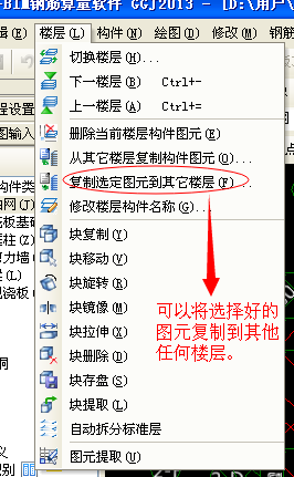

  • 選中圖元
    刪除構件只能是在一個樓層一起刪除。復制可以將一個樓層畫好的構件復制到其他所有樓層。

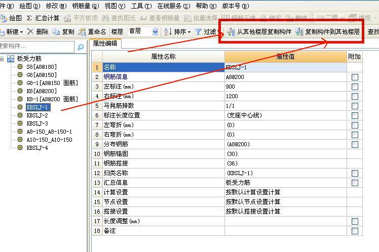

  • 1,如果是之前畫錯了,現在要改,就可以統一復制多個樓層。
    2,如果是多余的,只能一層一層的刪除。

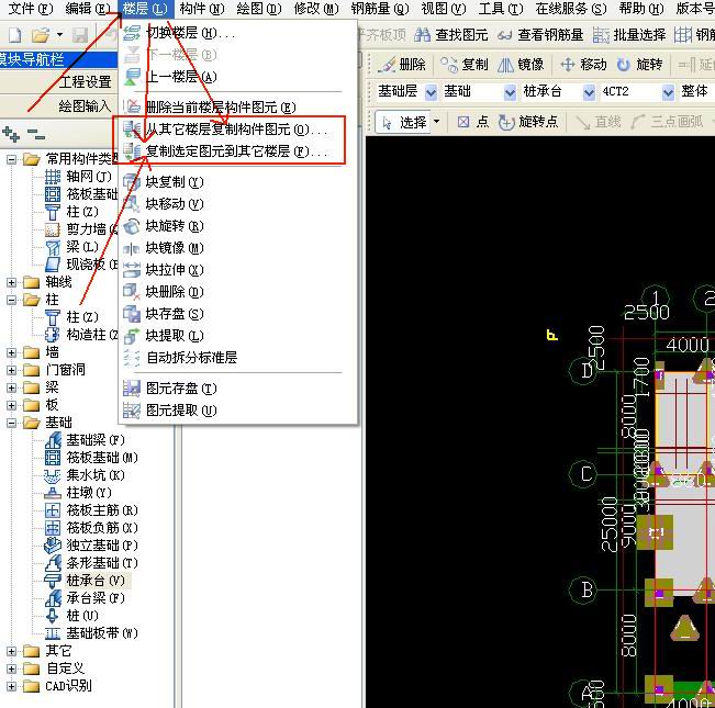

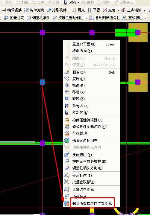

  • 如何快速刪除多層相同構件,如何快速復制選中圖元到其他層
    問題補充:
    13版記得好像有的
    答:有的,可以刪除跨層圖元的。右鍵菜單,最下面。
    其他層
