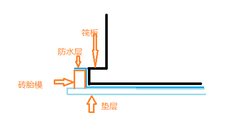

    基礎承臺四周是磚胎模,有一塊防水板250厚,有防水板就要有防水,我想不好這個防水做到那,也就是說防水是不是把承臺四周全包上在磚胎模側面做防水,承臺的底板上有鋼筋,鋼筋綁在防水層上面嗎,這個承臺和這塊防水板是同時澆筑嗎,它們在同一個平面上。
  • 應該把基礎承臺澆完,然后直接刷防水層,最后砌筑磚模并抹灰

  • 磚胎模是筏板基礎防水的一種施工工藝,是為了筏板底和筏板側壁沒有接茬,使其做到真正防水。施工時,首先把墊層澆筑完畢,在筏板外側砌筑磚胎模,并抹灰,然后鋪貼防水層,綁扎鋼筋,澆筑混凝土;

  • 承臺的底板上有鋼筋,鋼筋綁在防水層上面嗎,是的 這個承臺和這塊防水板是同時澆筑嗎,它們在同一個平面上。可以

  • 磚胎膜,就是以磚墻代替模板。承臺墊層打好后,在承臺四周,(胎膜內側留有抹灰、防水層,保護層厚度)砌磚胎摸,抹灰壓光,把防水從墊層上一直做到磚胎膜上,做保護層。然后綁止水板鋼筋,打混凝土。
