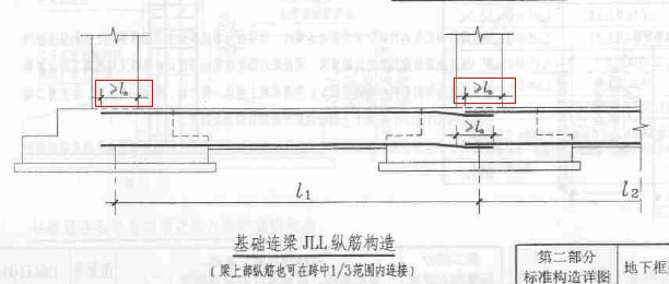

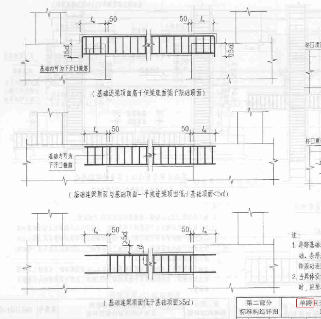

    “連接兩個承臺的承臺梁”不知是指“連接兩個承臺的梁”還是就是指“承臺梁”。 1、“連接兩個承臺的梁”在平法中屬于【基礎連梁】,基礎連梁有單跨和多跨之分,單跨基礎連梁以基礎為支座,節點可見06G101-6圖集第70頁(下附圖1);多跨基礎連梁要伸入基礎中的柱內Lae,節點可見06G101-6圖集第68頁(下附圖2)。 2、“承臺梁”在平法中屬于【承臺】,制圖規則可見06G101-6圖集第31頁(下附圖3),承臺梁實際就是承臺,它是基礎構件,沒有錨固入承臺的概念。充其量是基礎構件和基礎構件之間的節點關系,這個內容一般需要由設計者給出。
