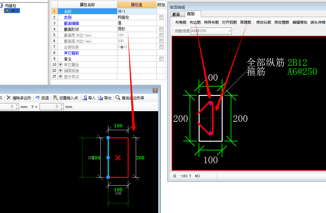

    抱框的規范寫著100*墻厚,我知道,鋼筋的信息是2b12 ,但是我就沒有懂,也不知道,怎么在編輯鋼筋中“截面編輯”中寫上“是”之后我的鋼筋信息就不對了,下面這個圖,請各位指教一下,我是絕對的新手,這個2b12怎么填啊

  • 直接用柱或構造柱去建立,修改頂和底標高的數據,然后這個2B12直接在全部縱筋里去輸入就可以了,不要用截面編輯的功能去輸入就可以了

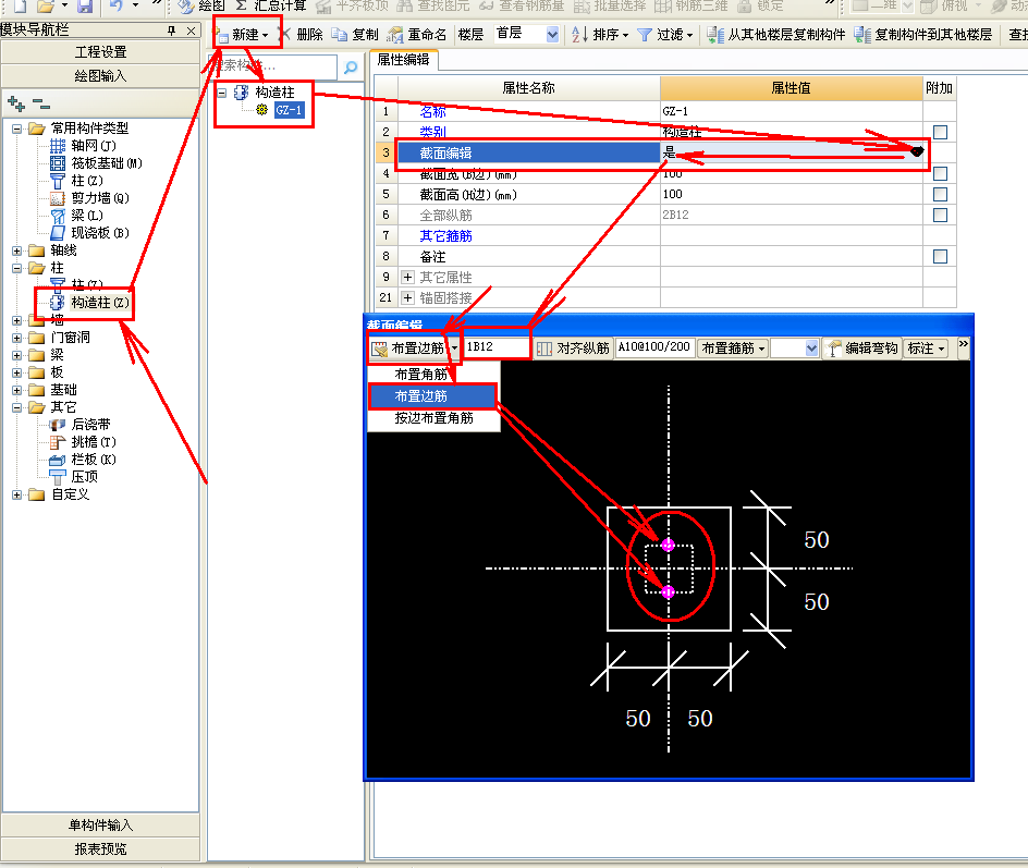

  • 廣聯達服務新干線                                                                      在柱界面,定義異型構造柱,編輯柱界面,編輯邊筋。畫箍筋。再進入繪圖,匯總計算就可以了。
