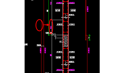

    如圖所示的DQ6的鋼筋信息在軟件中應該如何定義,麻煩各位老師解答。

    你這應該是要按樓層定義布置,在上層的剪力墻屬性的其它鋼筋中編輯錨入本層的長度(圖片信息太小看不出它的尺寸)

  • 這種擋墻還不算復雜    在其他鋼筋里手動輸入就行了
