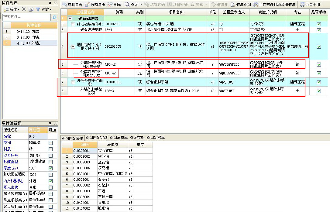

  • 金屬網片怎么計算,謝謝
    0106070011066 金屬網 1.材料品種、規格:0.8厚9×25孔鋼絲網,不同材料交接處,縫兩邊各壓入150mm。 m2
    答:這應在圖形算量軟件中,套做清單和定額子目,代碼后面*0.3。方法如下:
