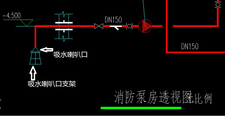

    請問下面圖中消防管道下邊的那個類似房子的圖標是什么設備?
    圖例
全部回答 (6) 首答僅用{{minutesHtml}}
    請問下面圖中消防管道下邊的那個類似房子的圖標見下圖;
    消防管
    2014-11-22 07:01:44
  • 消防管道下邊的那個類似房子的圖標是:吸水喇叭管、吸水喇叭管支架。見標準圖集02S403 P110、112頁。
    2014-11-22 05:40:51
  • 吸水喇叭口
    柔性防水套管
    截止閥
    過濾器
    軟接頭
    2014-11-22 09:03:15
  • 定額學名《底閥》,俗稱《吸水喇叭口》。底閥的作用是水只進不出,保證水泵內始終有水。
    2014-11-22 10:06:19
  • 吸水喇叭口及吸水喇叭口支架
    2014-11-22 11:21:27
