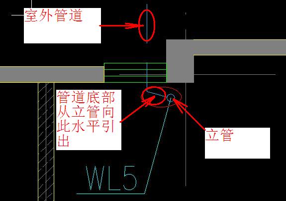

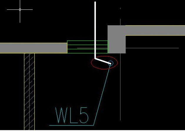

  • 給排水平面圖中的斜線是表示高度,還是水平距離?(如下圖)
    斜線
全部回答 (6) 首答僅用{{minutesHtml}}
    給排水平面圖中的斜線是表示水平管道走向。
    給排水
    2014-11-21 11:24:59
  • 表示排水管的水平管與立管在這個位置是斜著連接的,
    也就是說水平管不是直接從立管的位置出墻的,
    2014-11-21 11:24:31
  • 平面圖中都是水平距離,那個小圓圈是表示立管,立管的高度看立管圖或系統圖。
    2014-11-21 11:25:15
  • 給排水平面圖中的斜線是表示管道的走向;
    2014-11-21 11:25:18
  • 給排水平面圖中的斜線是表示水平距離,圖中圓圈表示立管,高度要從系統圖上看
    2014-11-21 11:25:49
  • 你好:WL5是5#排水立管,那斜線應該是表示的水平管及水平距離。
