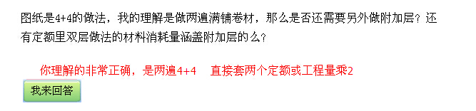

  • 圖紙是4+4的SBS,是否還需要另外做附加層?
    圖紙是4+4的做法,我的理解是做兩遍滿鋪卷材,那么是否還需要另外做附加層?還有定額里雙層做法的材料消耗量涵蓋附加層的么?
    附加層是附加層,設計4+4表示是兩層,一般附加層應該是不單獨計算,在定額消耗量里應該已經包括了

  • 圖紙是4+4的做法,我的理解是做兩遍滿鋪卷材,那么是否還需要另外做附加層?還有定額里雙層做法的材料消耗量涵蓋附加層的么?
    ——:你的理解是正確的
    就是雙層的做法
    附加層不再計算的,包含在內的
