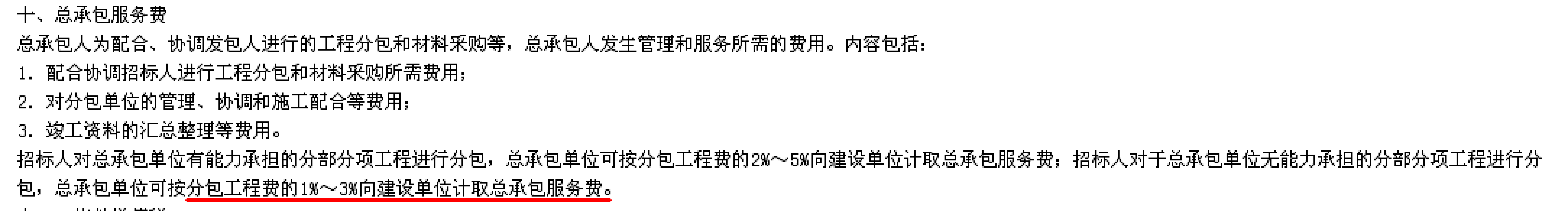

    1、這個安裝費具體指工程總造價,不是除去主材后的全部費用,是含主材的全部費用。
    2、在費用表直接輸入單項工程總費用及費率(2.5%)計取該部分包配合費用本人感覺比較快。
    2014-11-18 17:47:17
  • 1、這個安裝費是指“分包工程的總造價”,是包含主材后的全部費用。
    2、該部分配合費=分包工程總造價*2.5%
