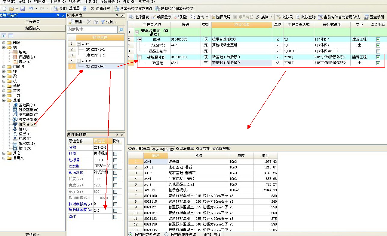

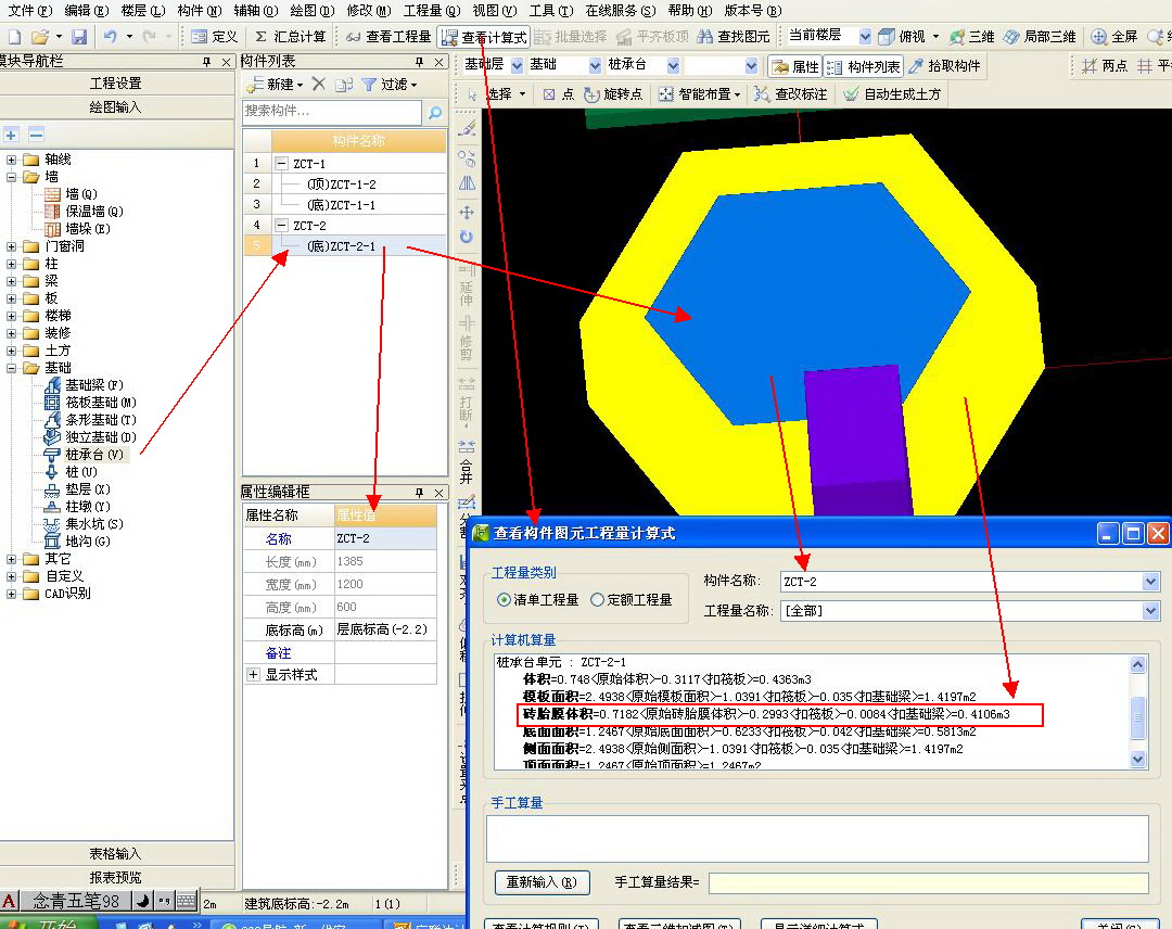

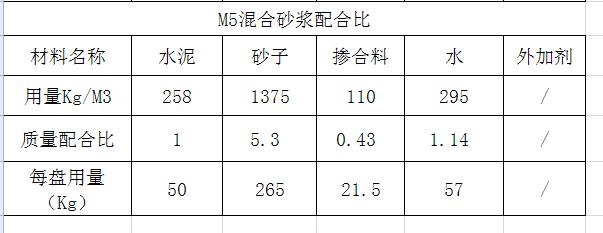

    答: 一、見下圖的配比。二、在定義時輸120即可。詳見下圖。把下240改為120。

  • 1、240厚空心混凝土砌塊,M5混合砂漿,墻高1.5m,墻厚240mm。先計算體積,再套上定額子目,輸入計價軟件計算該墻使用的砌塊量(塊)和砂漿用量(m3) 。2、按構件表面積形乘以厚度。計算120厚磚胎膜體積。
