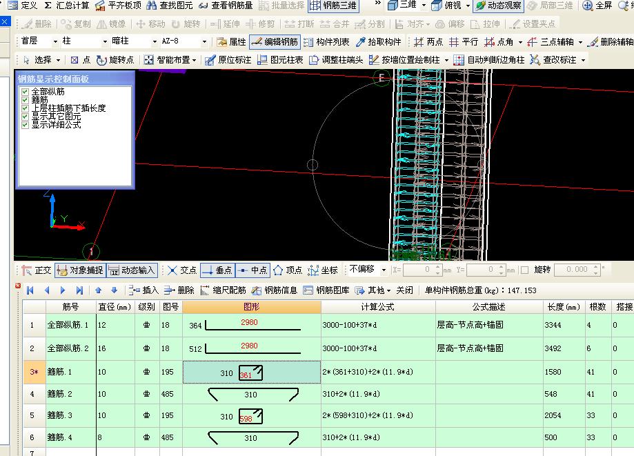

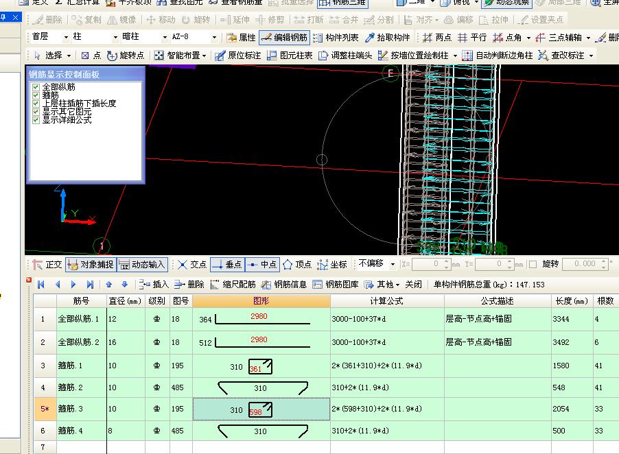

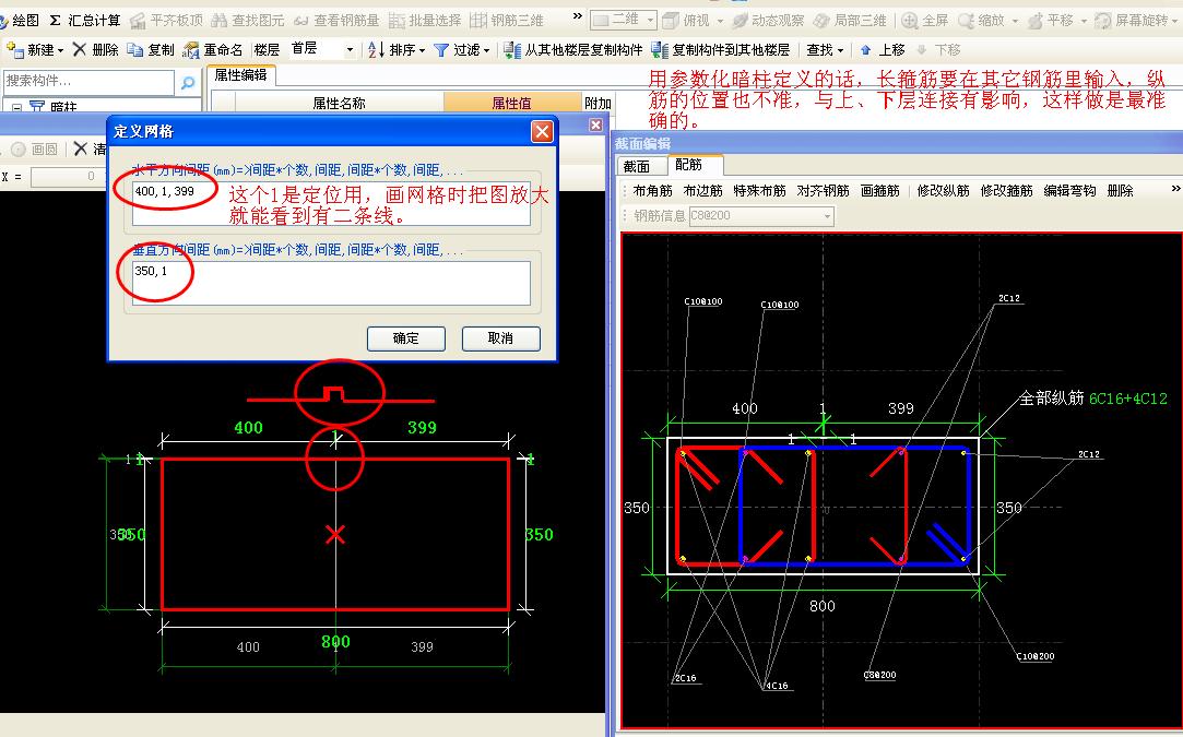

  • 這個剪力墻里面其他鋼筋表格中鋼筋信息,鋼筋圖形怎么輸入
    圖一中的LC:800,陰影區域內箍筋:C10@100 圖二為立面圖 圖三表格中其他鋼筋表格中鋼筋信息,鋼筋圖形怎么輸入

  • 在你的第三張圖里的圖號處點一下,就可以選擇你需要的圖號,然后就可以去輸入長度了
    2014-11-18 16:30:46
  • 一字型約束邊緣構件,定義參數化一字型約束邊緣構件,屬性中截面編輯‘是’陰影區為圖示暗柱縱筋和箍筋布置,非陰影區按照圖示剪力墻縱筋和圖示拉筋布置(拉筋自下而上級別+直徑+間距)。需要注意:剪力墻須覆蓋暗柱(圖形算量不導入暗柱的,這樣砼量不會少)
    2014-11-18 17:25:05
