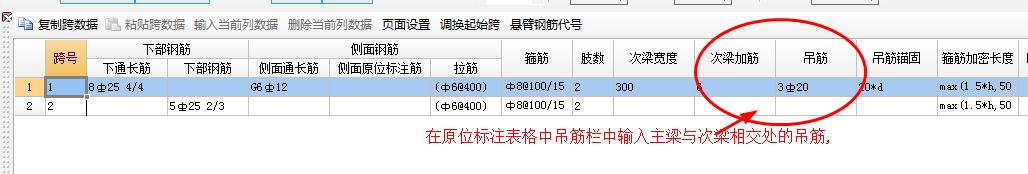

    框架梁集中重作用處是指什么地方?吊筋安在什么地方,次梁上面會不會布置吊筋。還是只有框梁布置吊筋?還有就是廣聯達吊筋怎么布置求截圖?在那種情況下才能布置吊筋?
    吊筋怎么布置
    次梁

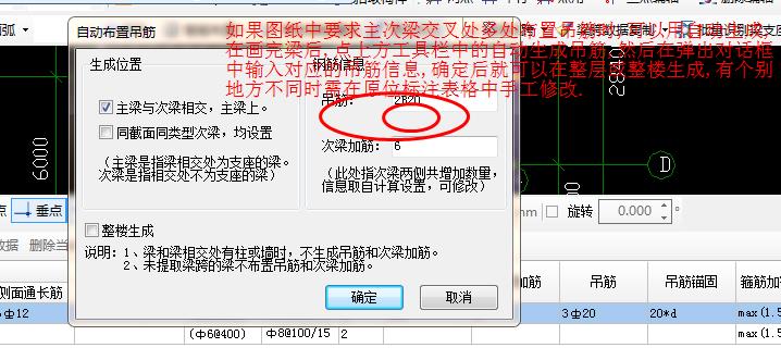

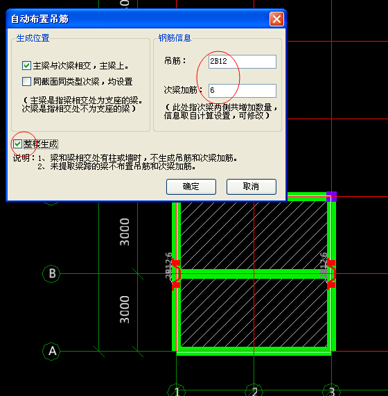

    “集中作用處”就是梁跨中范圍內有次梁交接,這個交接是次梁的支座,那么它就是集中作用處,吊筋或加筋就在主次梁交接的位置;一般是主次梁交接或次梁與次梁的交接,有吊筋或加筋;可以在原位標注識別時的相應跨中輸入,也可以用工具欄上“自動生成吊筋”功能進行智能布置;具體的需要根據設計要求進行設置。
    框架梁集中作用處,最明顯的例子就是在框架梁上有一個或幾個次梁,主梁和次梁交叉處就是集中作用處,也是集中荷載處的意思,吊筋安在主次梁相交處的主梁上,次梁上面不會布置吊筋的,在廣聯達軟件中布置吊筋一般常用的兩種方法 ,一種是在原位標注的表格中對應的吊筋欄內輸入,還有一種方法就是畫完梁后,梁有多個吊筋時,可以用工具欄中的自動生成吊筋,在對話框中輸入對應的吊筋信息后,確定就可以快速完成多個梁同時布置吊筋,然后再修改個別梁不同或沒有的地方就可以了.一般布置吊筋是要按圖紙中要求,要求布置時布置,沒有要求時不用布置.
