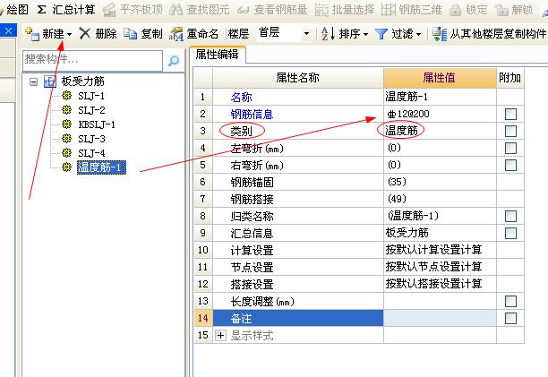

    板貫通如何輸入,是按輸入面筋方法每塊板布置還是其他方法;溫度筋需要在無負筋的每塊單獨輸入嗎,還是軟件默認在無負筋且無面筋的區域自動布置?

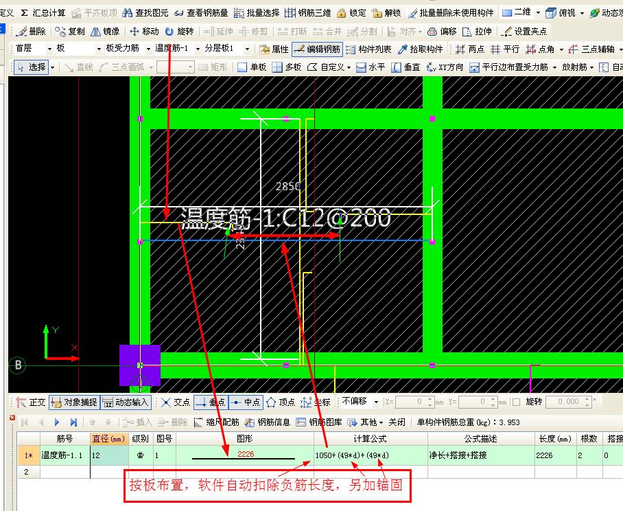

    答:板貫通,如果雙網雙向,可用面筋和板底受力定義,按XY雙網雙向布置即可。溫度在受力筋中定義后,類型選擇為溫度筋,滿板布置。軟件會扣除負筋長度后,加錨固計算的。

    溫度筋需要在無負筋的每塊單獨輸入。
    2014-11-17 16:13:42
  • 板貫通是按輸入面筋方法每塊板布置;溫度筋在受力筋里定義,然后在板上布置,軟件默認在無負筋且無面筋的區域自動布置。
