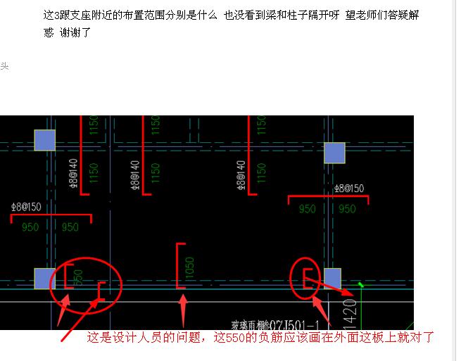

  • 這個(gè)支座負(fù)筋的范圍是什么
    這3跟支座附近的布置范圍分別是什么 也沒看到梁和柱子隔開呀 望老師們答疑解惑 謝謝了

  • 可以確定的是這樣的設(shè)計(jì)是不合適的,但這需要咨詢?cè)O(shè)計(jì)給予確定,否則其他人員是無權(quán)調(diào)整。

  • 這個(gè)負(fù)筋布筋范圍不好確定
    中間沒有現(xiàn)澆板的分割
    也沒有支座隔離
    現(xiàn)澆板又是一塊整體的
    建議咨詢?cè)O(shè)計(jì)人員求助
    請(qǐng)?jiān)O(shè)計(jì)人員給出詳細(xì)的信息

  • 這個(gè)支座負(fù)筋的范圍只有設(shè)計(jì)人員知道,建議與設(shè)計(jì)溝通確認(rèn)。

  • 聯(lián)系設(shè)計(jì)人員詢問其布置范圍

  • 按照我的處理方式就是按這幾個(gè)負(fù)筋的平均長(zhǎng)度計(jì)入(在不想理設(shè)計(jì)單位的情況下)

  • 設(shè)計(jì)圖紙出現(xiàn)錯(cuò)誤,整理成答疑給設(shè)計(jì)院
