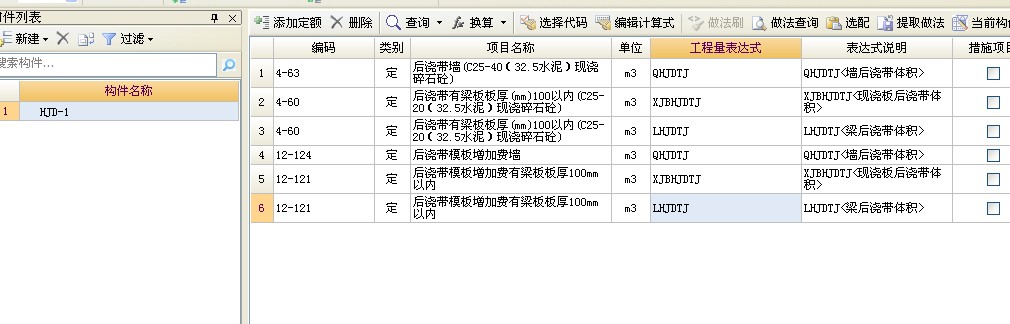

    在GCL2013中,地下室的混凝土墻、梁、板后澆帶不需要分項布置的。每層定義一個后澆帶構(gòu)件,套墻、梁、板的后澆帶子目,工程量表達(dá)式選擇相應(yīng)的工程量代碼,畫圖布置一次即可。如圖

  • 在GCL2013中,地下室的混凝土墻、梁、板后澆帶一般設(shè)計都比先澆墻梁板強度等級高,所以需要分項布置才能區(qū)別后澆帶的的工程量。如果設(shè)計強度等級與先澆墻梁板一樣就不需要分項布置。
