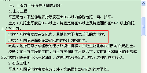

    建議在當地定額的土石方的章節說明內查看相關規定:
    2013清單

  • 計算規則不同,劃分標準是一樣的
