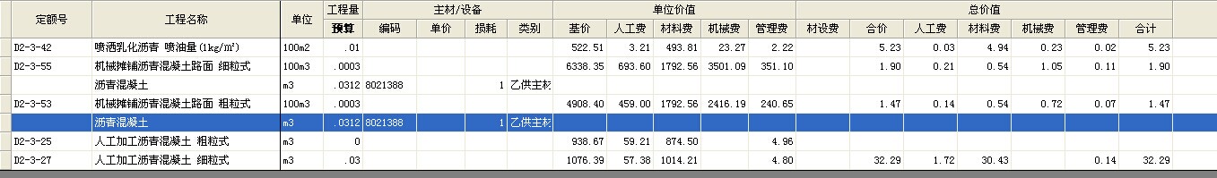

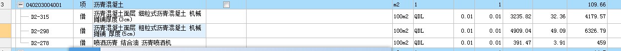

    廣東:請問瀝青混凝土路面多少錢一平方?) 做法:1、噴灑乳化瀝青 噴油量)1kg/m2); 、 2、機(jī)械攤鋪瀝青混凝土路面 30厚 細(xì)粒式; 3、機(jī)械攤鋪瀝青混凝土路面 50厚 粗粒式; 請問,以上的30厚是指3cm嗎。

    其實(shí)你可以自己套下定額就更清楚。
