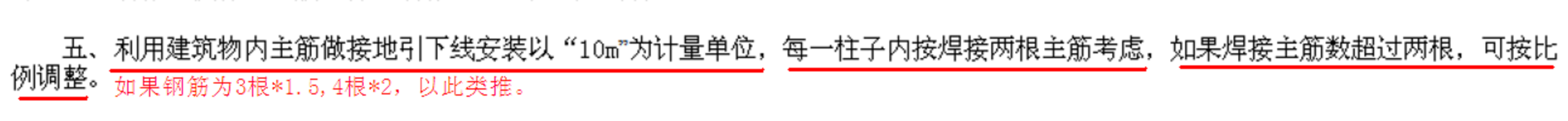

  • 利用建筑物主筋做接地引下線,每一柱子內焊接兩根主筋,如何計算?高度還得乘2
    None
全部回答 (6) 首答僅用{{minutesHtml}}
  • 不必,超過兩根時乘
    2014-11-06 17:12:20
  • 按引下線長度計算,定額已經考慮了2根鋼筋,定額不用乘以2,當有4根鋼筋的時候,則定額子目*2調整。基礎接地也一樣
    2014-11-07 16:26:48
  • 利用建筑物主筋做接地引下線,每一柱子內焊接兩根主筋,如何計算?高度還得乘2?
    答:每一柱子內焊接2根主筋,計算為1根,即高度×(2÷2);如果設計要求每一柱子內焊接3根主筋,計算為1.5根,即高度×(3÷2);如果設計要求每一柱子內焊接4根主筋,計算為2根,即高度×(4÷2)。
    2014-11-06 09:05:51
  • 利用建筑物主筋做接地引下線,每一柱子內焊接兩根主筋,只算高度不用乘2。
    2014-11-06 10:33:33
  • 利用建筑物主筋做接地引下線,每一柱子內焊接兩根主筋,按避雷網標高+基礎接地網標高計算,高度不能乘2。
    2014-11-05 21:58:35
  • 利用建筑物主筋做接地引下線,每一柱子內焊接兩根主筋,按柱的總高度計算,高度不能乘2,定額已經按2根鋼筋考慮了。
    看定額說明
    主筋
