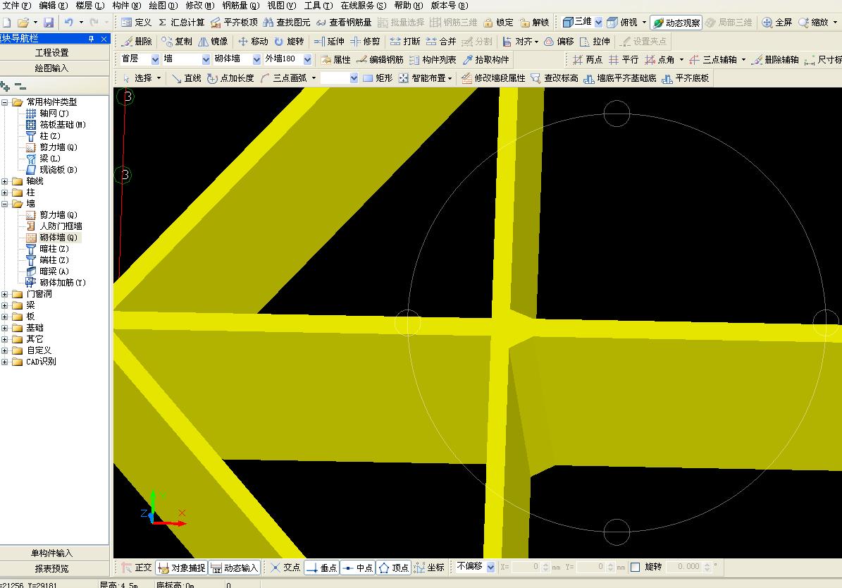

    基礎梁和梁構件都有設置梁加腋功能,直接設置加腋即可。其中梁加腋設置后在梁下表面生成,基礎梁加腋后在基礎梁上表面生成,但基礎梁加腋情況有兩種:一種為水平加腋,另一種為豎向加腋,那么我要布置水平的,怎么布置
    水平加腋
    加腋在單構件中處理比較好。
    2014-11-01 12:45:12
  • 基礎梁水平加腋,需要把加腋部分定義為條形基礎,重疊與基礎梁畫上。
    2014-11-01 12:43:20
  • 基礎梁和梁構件都有設置梁加腋功能,直接設置加腋即可。其中梁加腋設置后在梁下表面生成,基礎梁加腋后在基礎梁上表面生成,但基礎梁加腋情況有兩種:一種為水平加腋,另一種為豎向加腋,那么我要布置水平的,怎么布置
    答:按下方法計算鋼筋,如需三維效果和混凝土算量,請用畫斜角的方法。
