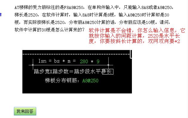

    AT樓梯的受力筋標注的是F8A8@250,在單構件輸入中,只能輸入8A8或者A8@250,梯長是2520,在軟件計算時,輸入8A8時計算是8根,輸入A8@250時計算卻是30根,而實際按梯長是2520,分布筋A8@250計算的話,分布筋應該是10根。請問,軟件中計算的30根是怎么計算來的?

  • 應該是8跟A8鋼筋間距250,算鋼筋根數時還要扣減保護層厚度
