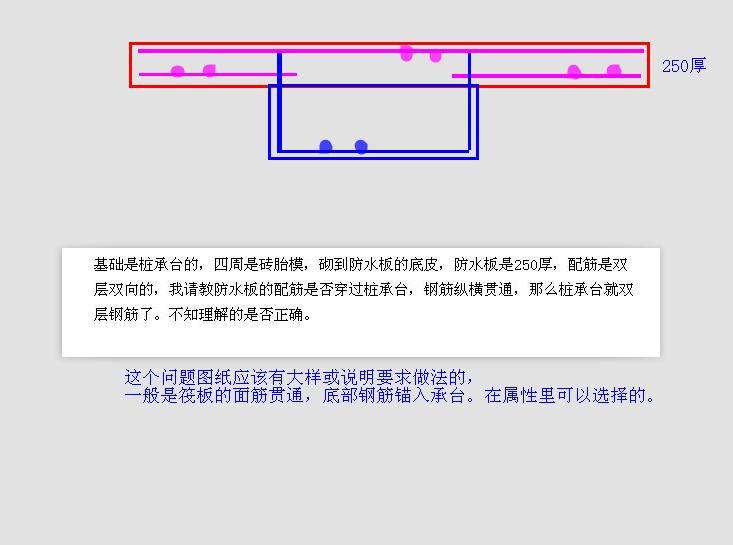

    基礎是樁承臺的,四周是磚胎模,砌到防水板的底皮,防水板是250厚,配筋是雙層雙向的,我請教防水板的配筋是否穿過樁承臺,鋼筋縱橫貫通,那么樁承臺就雙層鋼筋了。不知理解的是否正確。

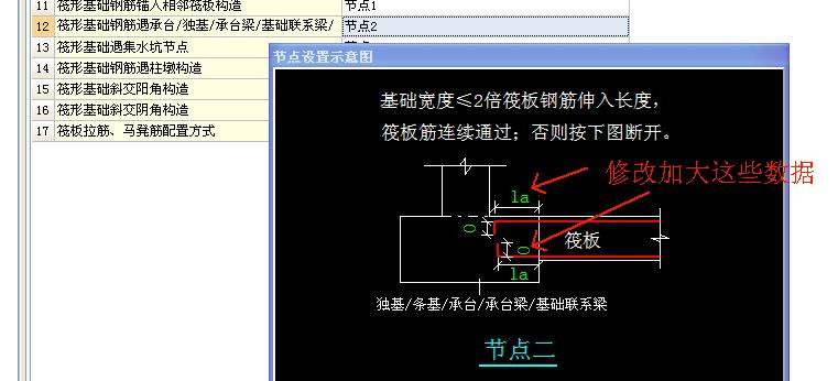

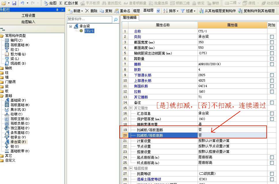

    答:。。。是否連續通過,應看設計要求而定的。有的設計是斷開的,有的設計是連續通過的。
