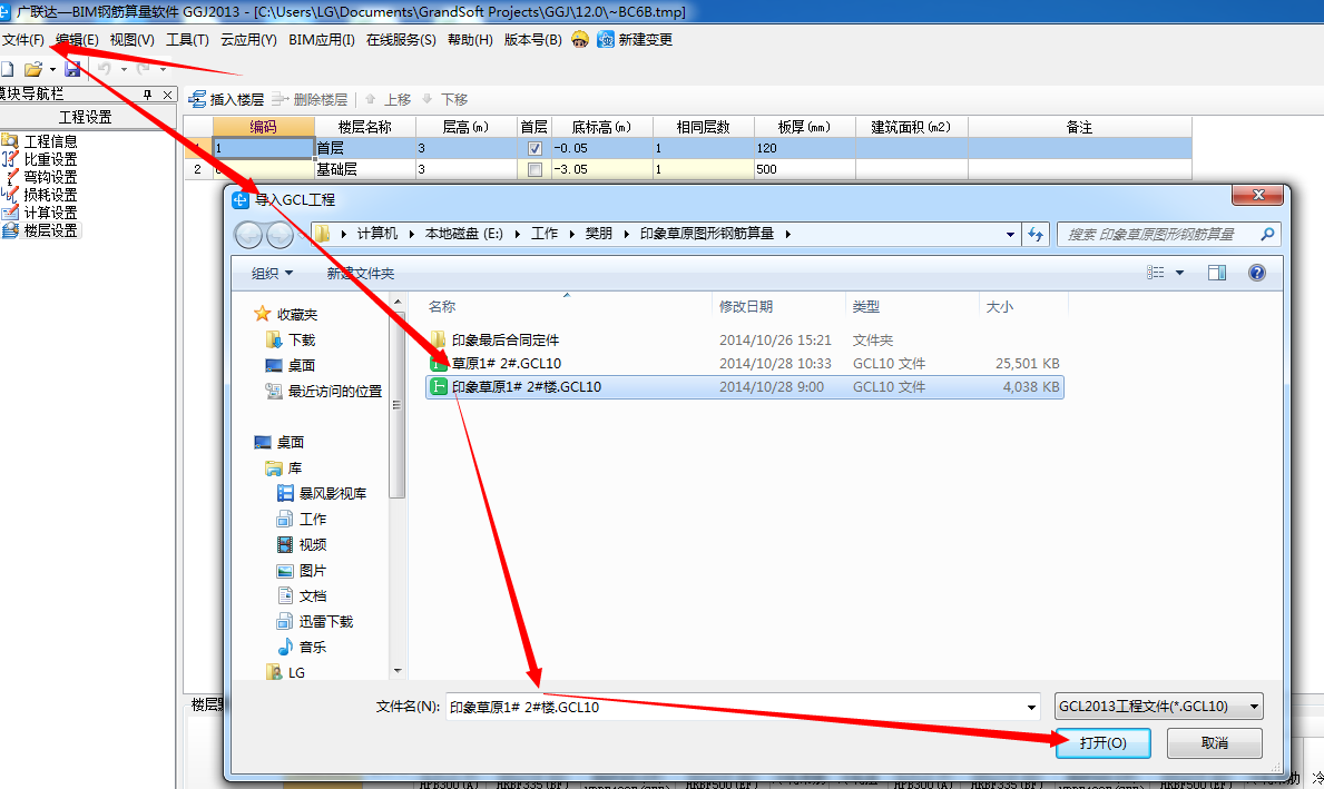

    可以把在鋼筋做的圖導入到圖形算里,
    先新建圖形工程,在左上角點工程或文件,選擇里的導入GGJ工程或鋼筋工程,這樣就可以把鋼筋里已經畫好的圖導入到圖形算量里,就可以直接套相應的做法定額就可以了,不用重新畫圖了

  • 把鋼筋圖形導入到土建圖形里面就是

  • 兩個字,導入。。。。。。。。。。。。。。。。。

  • 新建好鋼筋工程后,點擊“導入圖形工程”,選擇需要導入的工程即可將已有的圖形導入鋼筋之中。

  • 把鋼筋算量導入圖形算量就行啊,注意樓層標高不一致時保留鋼筋算量標高
