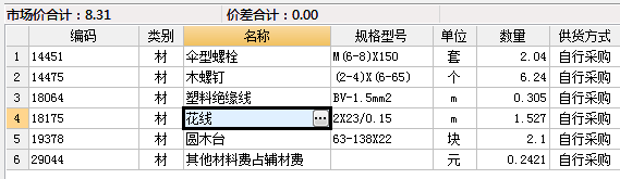

    層高4米。節能熒光燈 ,鏈長0.5m,請問我計算工程量的時候,需不需要計算0.5m的配管和配線 ,線是在鏈里穿的么?
    0.5米的配線需要計算,還有計算配管,電線一般不能裸露,一般采用金屬軟管
    2014-10-29 13:02:45
  • 0.5米的管不能計算,可查看定額有沒有花線,如果有這0.5米的配線不能計算了;這里的定額有花線;
    配管
    2014-10-29 11:27:26
  • 要計算管和線,定額里的花線和塑料銅芯線是燈具里的線
    2014-10-30 09:31:41
  • 不用計算,在吊鏈燈的定額里已經包含了
