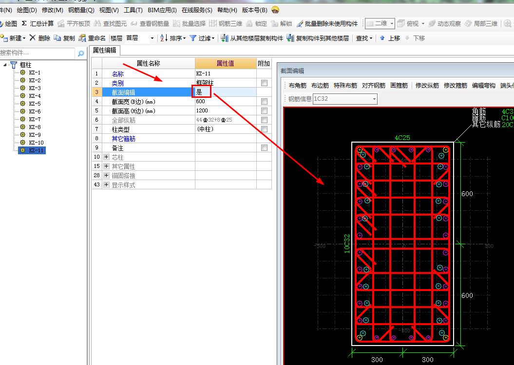

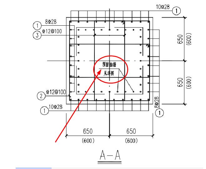

    如下圖,柱縱向鋼筋一共兩層,外邊一層有箍筋,里面一層沒有箍筋,請問這種情況里面的那層鋼筋怎么設置?框柱定義時下面有芯柱一項,這個怎么用?
    芯柱
    這個柱在定義柱后,在截面編輯欄選擇是,然后在配筋界面中用布置角筋,縱筋,先布置外層,再用特殊布筋布置里層的,然后用對齊功能對齊縱筋,再畫上箍筋就可以了.芯柱是當柱中有內柱,(心部有和外層一樣有縱筋有箍筋時,中間內芯部分的柱在芯柱中輸入)

  • 這可以在截面編輯中自己輸入縱筋的。

  • 如下圖,柱縱向鋼筋一共兩層,外邊一層有箍筋,里面一層沒有箍筋,請問這種情況里面的那層鋼筋怎么設置?框柱定義時下面有芯柱一項,這個怎么用?
    答:不是在芯柱中輸入,而是在其它鋼筋中輸入,因為這些鋼筋,不一定與柱高相同,是預留插筋,另查大樣的尺寸。
