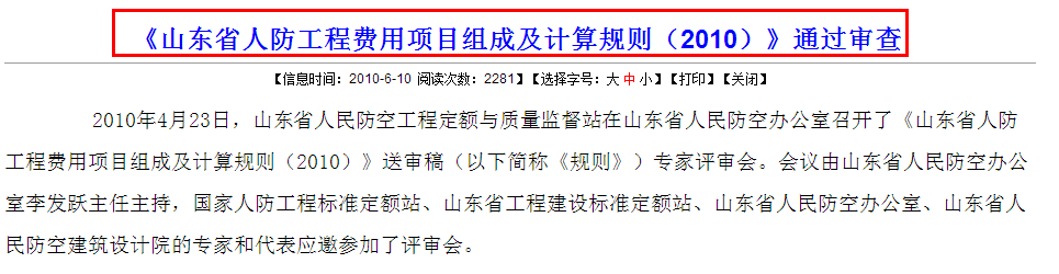

  • 山東沒有專門的人防定額,人防預算定額一般都是“國家人防工程標準定額站”編制,全國通用。山東地區(qū)有專門的人防取費規(guī)定,即:《山東人防工程費用項目組成及計算規(guī)則(2010)》,見過一次,具體的費用劃分和費率標準記不清了,如果你做人防預算的話建議你去建筑書店購買這本書。
    費用定額
