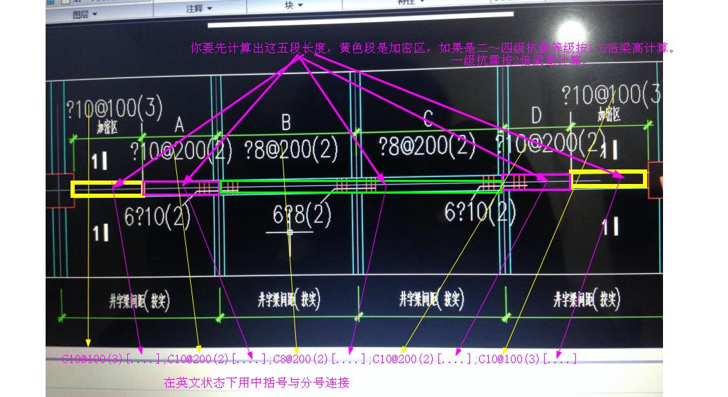

    單跨梁被三根次梁分成四段了,每一段的箍筋不同該怎么定義

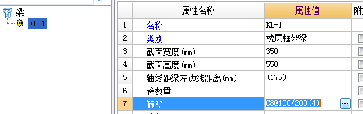

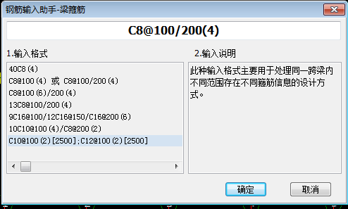

  • 按照圖上這個格式輸入就可以了,每一個需要輸入鋼筋信息的屬性框后面都有一個三點的按鈕,點擊它可以查看可以輸入各種鋼筋的形式,望采納

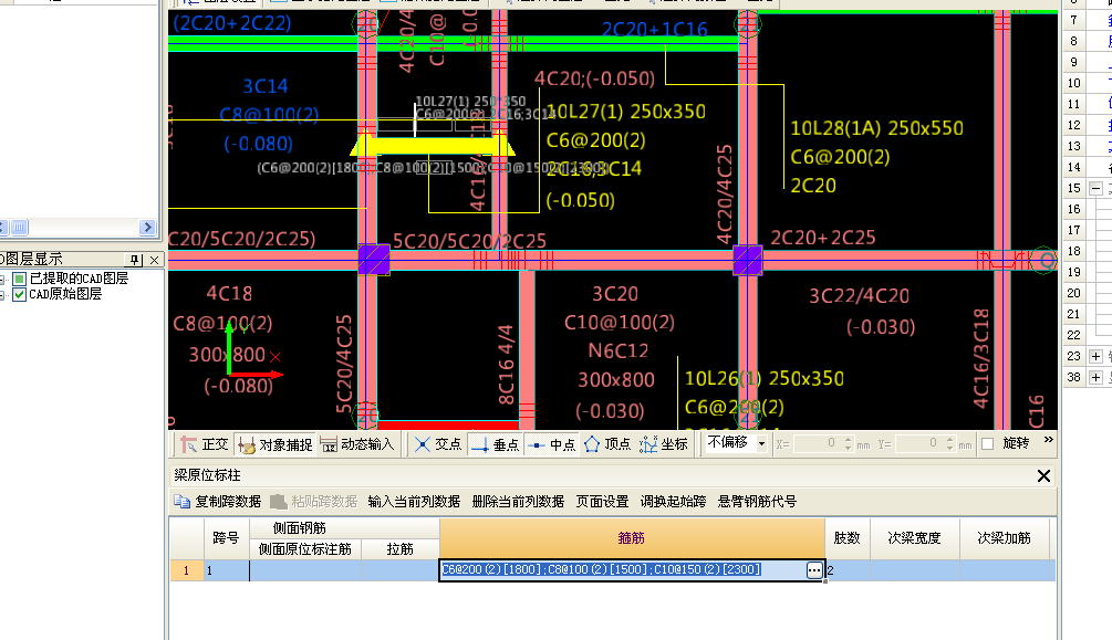

  • 把與次梁相交處設置為支座,然后點擊原位標注,就可以輸入各自的箍筋了。

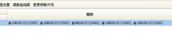

    2014-10-25 14:37:44
  • C6@200(2)[1800];C8@100(2)[1500];C10@150(2)[2300]
    輸入格式 英文狀態下的  鋼筋信息中括號 布置長度 分號 鋼筋信息中括號 布置長度
    如圖所示 可以分別量出每種箍筋的長度 單獨定義輸入即可

  • 分別設置次梁為主梁的支座,完了原位標注,下部筋有個下拉框,點開立面有箍筋變更即可
