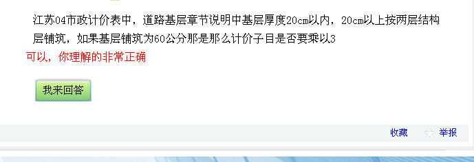

    江蘇04市政計價表中,道路基層章節說明中基層厚度20cm以內,20cm以上按兩層結構層鋪筑,如果基層鋪筑為60公分那是那么計價子目是否要乘以3

  • 是的,你的理解正確。

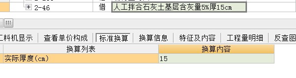

  • 子目
    不能直接乘以*3的,只能在標準換算里把實際厚度改為60
