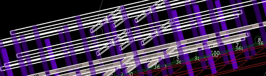

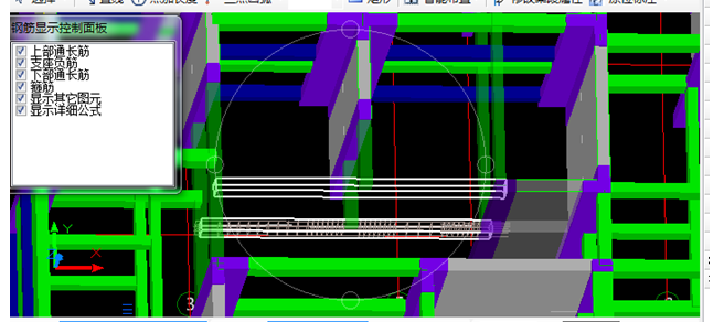

    1、如圖所示,建立標(biāo)準(zhǔn)層之后,三維顯示鋼筋,竟然是顯示的最下一層,這不科學(xué)啊,我都看不清楚

    可以理解為你是在5層作圖,肯定顯示5層也就是最下層你作圖的那層的鋼筋三維啊

  • 你好,標(biāo)準(zhǔn)層的鋼筋計(jì)算在一起,看標(biāo)準(zhǔn)圖是一層。

  • 如果說單位工程樓層中有若干層設(shè)計(jì)信息是相同的稱之為標(biāo)準(zhǔn)層,軟件在建模時(shí)可以按照標(biāo)準(zhǔn)層層建立比如1~5層(軟件有查分樓層功能)。您的疑惑是在標(biāo)準(zhǔn)層建立了構(gòu)件圖元三維時(shí)只看到了當(dāng)前層圖元情況是正常的,計(jì)算結(jié)果肯定無誤;
    我倒建議按照標(biāo)準(zhǔn)層建模后最好查分樓層,標(biāo)準(zhǔn)層的設(shè)計(jì)構(gòu)件信息不一定完全相同的,只是層高相同而已。如果設(shè)計(jì)不分層樓層構(gòu)件信息相同您采用在當(dāng)前層F3選定圖元‘復(fù)制選定構(gòu)件圖元到其它層’或切換至目標(biāo)層‘從其它層復(fù)制構(gòu)件圖元’。所有樓層完善后可看到全部樓層三維

  • 請(qǐng)放心,就是這樣的,量的鋼筋三維只顯示最底下一層的箍筋詳細(xì)情況,上邊的只顯示量的輪廓。
    計(jì)算結(jié)果時(shí)不會(huì)錯(cuò)的。

  • 這個(gè)不影響,沒有分開標(biāo)準(zhǔn)層,所以查看鋼筋是查看的建立標(biāo)準(zhǔn)層那層的構(gòu)件
