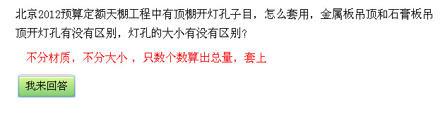

    北京2012預(yù)算定額天棚工程中有頂棚開燈孔子目,怎么套用,金屬板吊頂和石膏板吊頂開燈孔有沒有區(qū)別,燈孔的大小有沒有區(qū)別?

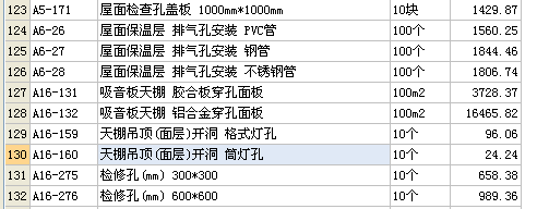

    有的定額分格柵燈孔和筒燈燈孔,算是分了大小,如果本地定額沒分,就是綜合考慮的。一般不分材質(zhì),套定額就是這樣,如果覺得不合適,可以補充子目。

    燈孔的大小有區(qū)別的,金屬板吊頂和石膏板吊頂開燈孔沒有區(qū)別的。根據(jù)燈孔的類別套相應(yīng)的定額子目即可。

    當(dāng)然有區(qū)別,金屬板開孔困難比石膏板大多了;
    燈孔的大小也有區(qū)別,開格柵頂燈孔相當(dāng)于做空調(diào)風(fēng)口加固。
