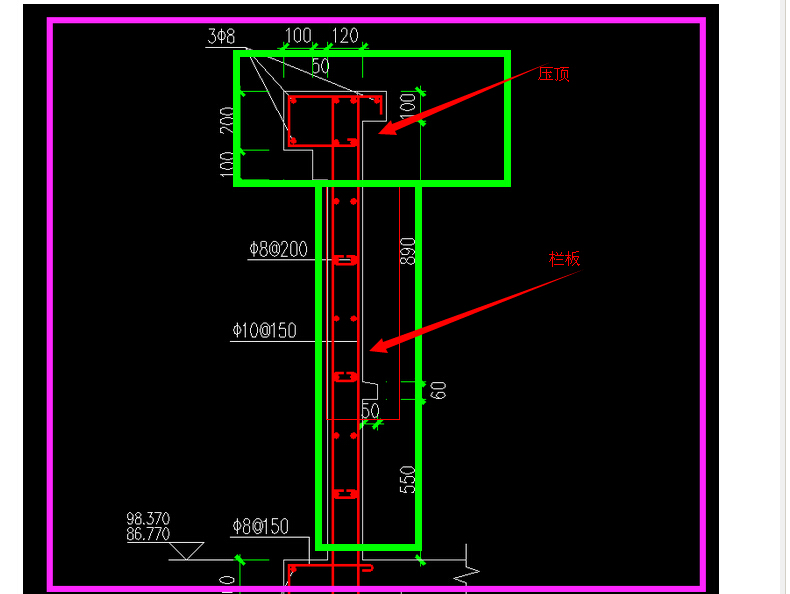

  • 前輩,你好 我是湖北的,請問這個女兒墻是異形的,混凝土套什么定額子目啊?(湖北08定額)
    前輩,你好 我是湖北的,請問這個女兒墻是異形的,混凝土套什么定額子目啊?十分感謝!!!?(湖北08定額)
    女兒墻
全部回答 (5) 首答僅用{{minutesHtml}}
    上面部分可以選擇壓頂定額子目的
    直行部分還是選擇混凝土墻體的
    可以分開看、分開計算的
    2014-10-20 20:20:54
  • 子目
    2014-10-22 11:39:10
  • 前輩,你好 我是湖北的,請問這個女兒墻是異形的,混凝土套什么定額子目啊?十分感謝!!!?(湖北08定額)
    套剪力墻砼定額子目。
    2014-10-22 09:53:25
  • 600mm以下按反檐
    600~1200mm按欄板
    1200mm以上按墻
    所以這個異形的女兒墻應該套直形墻定額子目!
    2014-10-22 10:32:24
  • 直形的套砼墻,突出的異形部分套挑檐。
    2014-10-22 09:49:11
