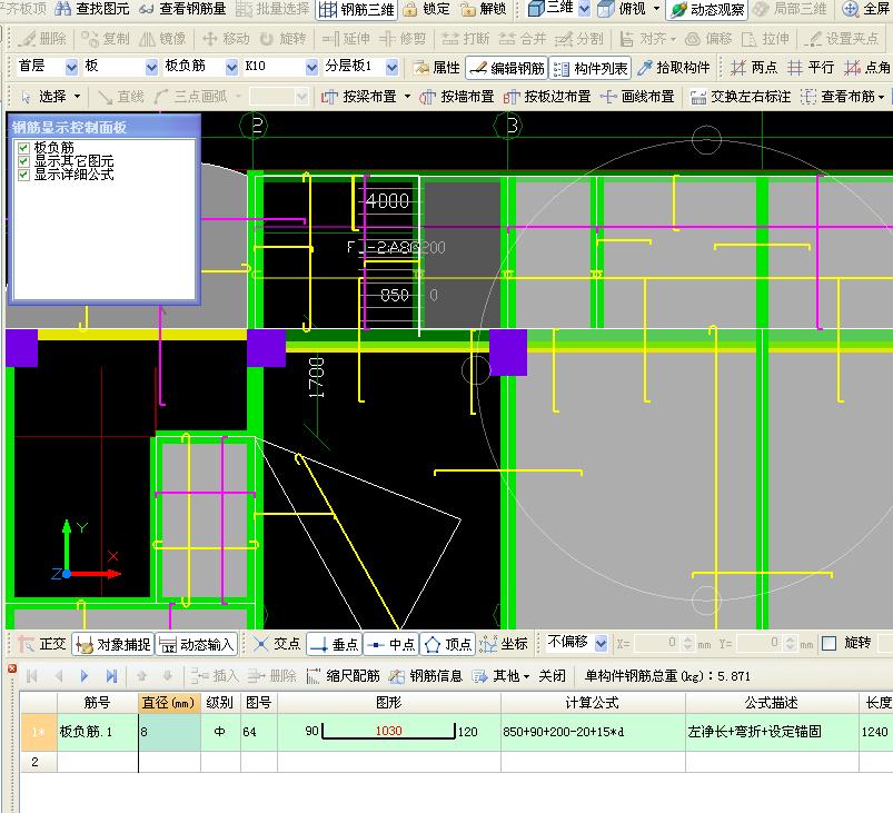

    為什么我的板負筋定義里面有分布筋的信息,可是匯總的時候卻只有負筋的信息,為什么?我看新干線上有人說只要板配筋是雙層雙向的鋼筋,軟件會自動扣減分布筋?這是什么意思?能給我解釋解釋嗎?最好帶個圖好理解點,謝謝了!我對鋼筋還在一個一個構件攻破階段。。。

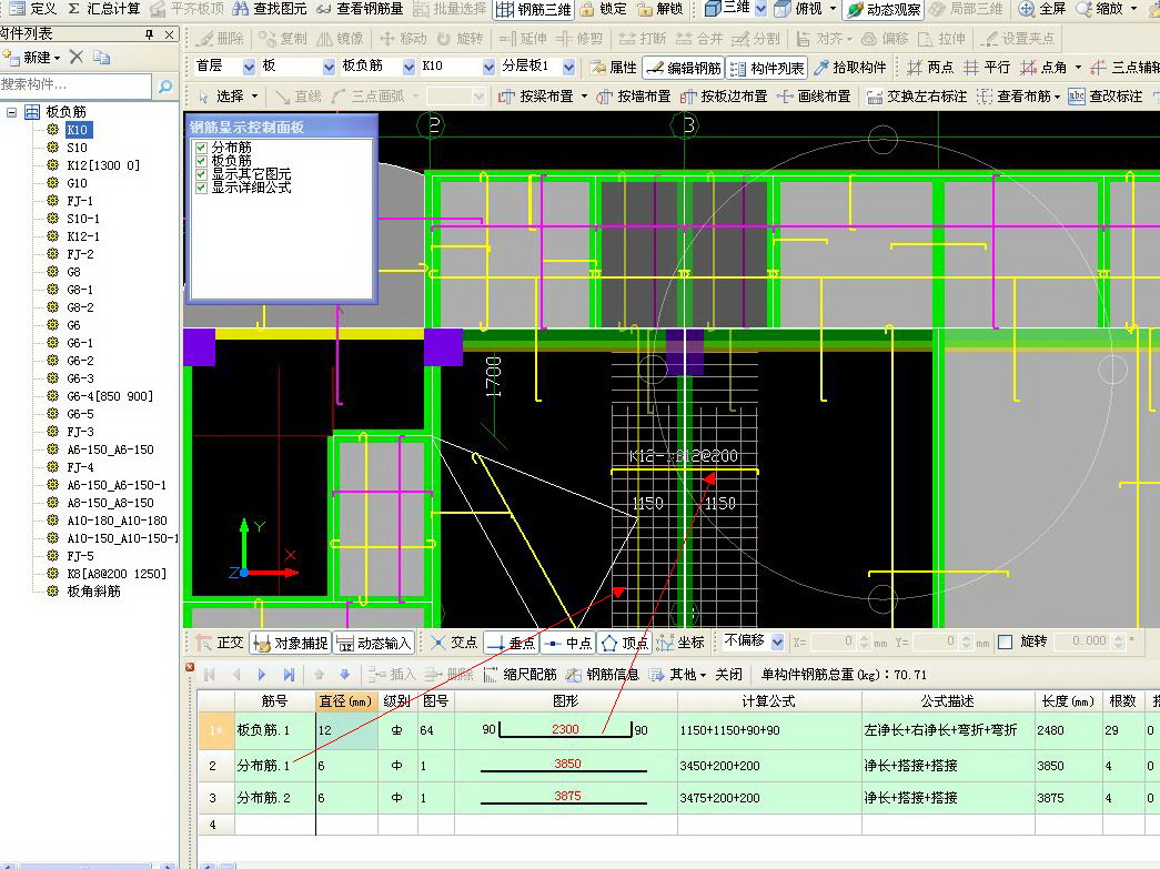

    從你截圖中可以看出,你第一個截圖中沒有分布筋,你在定義負筋時定義了分布筋,但在布置范圍中有板的面層鋼筋,所以軟件會不計算負筋的分布筋的,第二個截圖中負筋是有分布筋的,在它的布置范圍內沒有面層鋼筋,所以軟件會自動計算的.當負筋處布置雙層雙向鋼筋時,負筋中分布和板的面層鋼筋重復,所以軟件會不計算的.

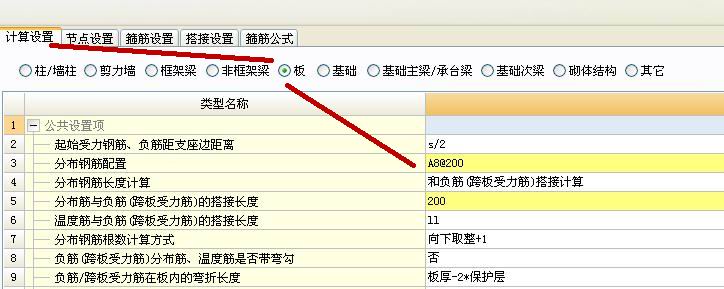

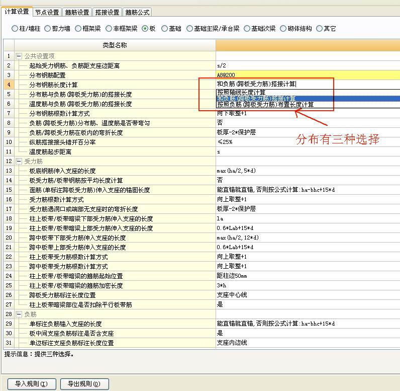

  • 為什么我的板負筋定義里面有分布筋的信息,可是匯總的時候卻只有負筋的信息,為什么?我看新干線上有人說只要板配筋是雙層雙向的鋼筋,軟件會自動扣減分布筋?這是什么意思?能給我解釋解釋嗎?最好帶個圖好理解點,謝謝了!我對鋼筋還在一個一個構件攻破階段。。。
    答:這需在計算設置中設置的。下圖是設置和布置后的情況。
