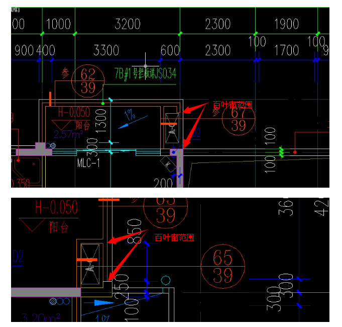

  • 請(qǐng)問這種百葉窗的長(zhǎng)度是從哪里到哪里
    圖1為大樣圖,圖2為平面圖,圖3為大樣圖,圖4為平面圖 不怎么理解剖面圖怎么看,請(qǐng)問這兩個(gè)百葉窗的長(zhǎng)度是從哪里到哪里 可以在平面圖給我畫出來嗎,謝謝! 另外這種百葉窗是屬于什么百葉窗呢,防水百葉還是通風(fēng)百葉?是金屬的嗎

    節(jié)點(diǎn)67的百葉窗在平面圖中沒有標(biāo)注尺寸,可以看看戶型大樣圖或其它地方有無標(biāo)注,都沒有可以在CAD圖紙中測(cè)量(測(cè)量時(shí)注意CAD圖紙的比例)
    節(jié)點(diǎn)65的百葉窗在平面圖中已有尺寸標(biāo)注為850寬。
    百葉窗的材質(zhì)要看設(shè)計(jì)說明或門窗表中的要求。

  • 第一圖(67)=1200-50-板厚
