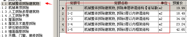

          你可以用四川的房屋修繕定額中的磚混結(jié)建筑屋整體拆除定額子目就解決了。

  • 整體拆除建議參套修繕定額內(nèi)相關(guān)子目的:
    單子目

    就是說你2000定額中是有這個定額子目,那你只要按這個定額中的人、材、機(jī)含量在2009定額里補(bǔ)充一個定額子目就好了,因?yàn)楹渴遣粫兊?,你只是調(diào)整一下價格就行了。

  • 你好:借用修繕定額子目
