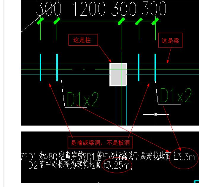

    板中有預(yù)留洞口,可不可以先把板畫好再扣掉洞口部分

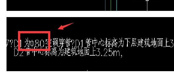

    預(yù)留洞口是先畫好板在畫洞口的,在軟件中有洞口的定義,定義好洞口后直接在有洞口的地方進(jìn)行繪制即可。空調(diào)洞的體積你不用扣除的,不需要畫的。

    板中有預(yù)留洞口時,要先畫上板然后再定義板洞,定義好后再在對應(yīng)的位置畫上去即可.

    答:個人認(rèn)為這不是板洞。

  • 小于250的洞可以不畫。

  • 你好,一般的管道都是繞梁走,梁上打洞要根據(jù)規(guī)范進(jìn)行處理很麻煩,在實際中除非設(shè)計院有特殊說明,管道都是繞梁走
