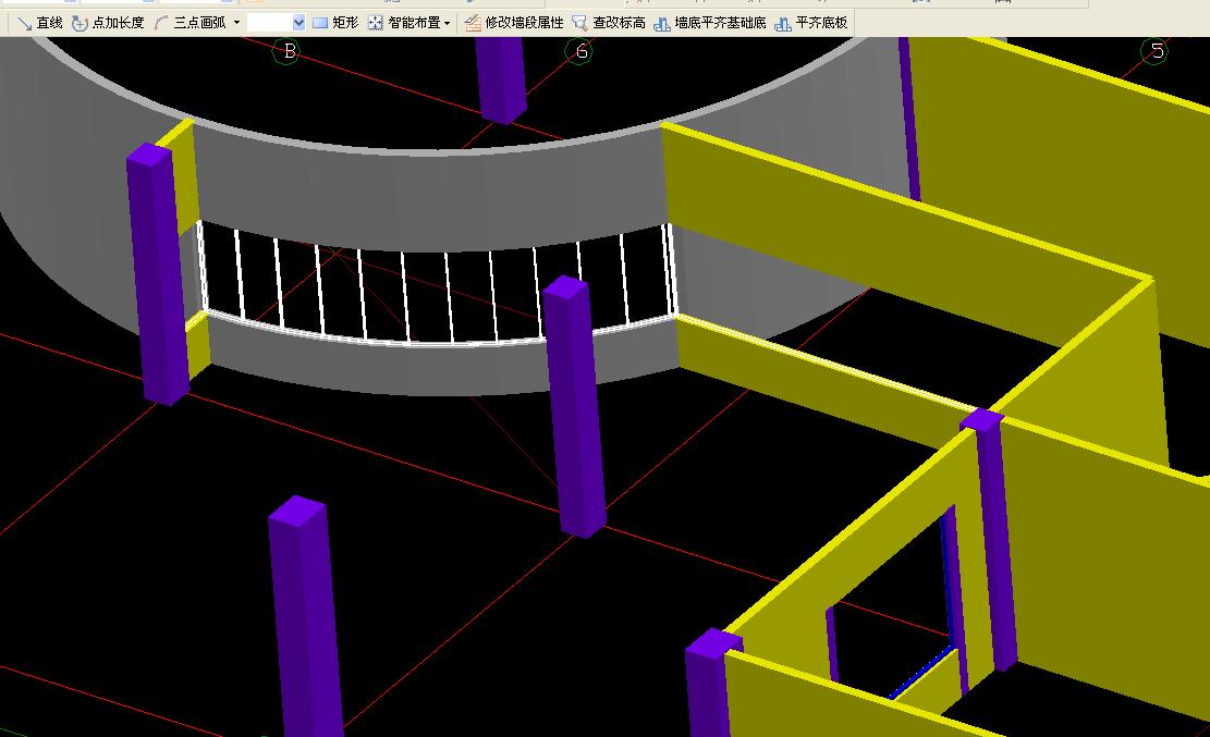

    答;》。。窗的分類,各有特長。飄窗專門給用戶方便地布置飄窗。帶形窗,專用一長條形的,轉角的,弧墻的。普通的就用說了。對照設計圖,那種合適就用那種。

    是這樣的,普通窗必須畫在墻上,如果你是用欄板畫的陽臺部分,或者說是幕墻之類的,沒有畫墻,只有窗的位置,你用普通窗是畫不上的,只能用帶型窗來畫。

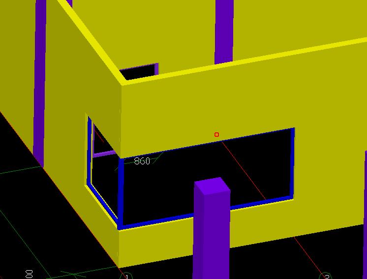

  • 可以使可以,不過沒必要吧,一般標準的窗戶你就按普通窗戶畫就很方便了,像那種轉角窗戶用帶型窗戶畫就很方便!
