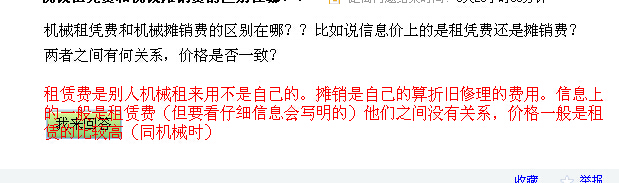

  • 機械租憑費和機械攤銷費的區別在哪??
    機械租憑費和機械攤銷費的區別在哪??比如說信息價上的是租憑費還是攤銷費?兩者之間有何關系,價格是否一致?
全部回答 (6) 首答僅用{{minutesHtml}}
    機械租賃費是指施工單位從從租賃公司租借機械所花費的費用,他的臺班單價除了購置、折舊、大修、經常修理等費用外,還有市場供需關系的考慮,一般價格要比自有機械的臺班單價要高。
    機械攤銷費是指定額里面機械費用,定額的編制是以自有機械為基礎的,機械費用包括:購置、折舊、大修、經常修理、機上人工等費用,最終以臺班單價的新式反映出來。
    因此,租賃和攤銷不是一回事,信息價從本質上講就是對定額中人工、機械、材料價格的實時修正,必須是配合定額來使用的,因此口徑必須是和定額一致的,那么信息價上的機械臺班單價也就是機械的攤銷費用。 這個和腳手架的攤銷及租賃是一樣的。
    2014-10-15 15:39:41
  • 機械租憑費,是租賃價格;機械攤銷費,是套上定額子目以后,定額的攤銷量;信息價上既不是租憑費也不是攤銷費,是機械臺班單價。
    2014-10-15 14:33:51
  • 攤銷費
    2014-10-15 14:27:32
  • 信息價中的臺班單價不是租憑費,現場租憑價格與信息價相比較現場租憑價格高,信息價低。
    2014-10-15 17:13:07
  • 一般來說信息價上的是租憑費
    2014-10-15 20:27:15
  • 機械租賃費是市場價,機械攤銷費是定額價
    2014-10-15 20:22:35
